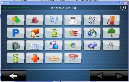

  7. #1607
    Местный Аватар для chertyaka
    26.09.2008
    185
    295
    о! у меня получилось добавить свою иконку альфабанка в список для POI и теперь альфа на карте отображается буковкой "А". Только в 3Д не показывает. Кто-то тут недавно с отображением иконок в 3д решал вроде...

    Цитата Сообщение от chertyaka Посмотреть сообщение
    но из доступных иконок в списке у него только кемпинг.
    Подставил свою папку ПОИ и поменял иконки на тюнинг,получил 1 лист выбора иконок.Почему только один?? ковырять не стал.,разницы в отображении нет.То чего не видно у меня,не видно и в этой версии
