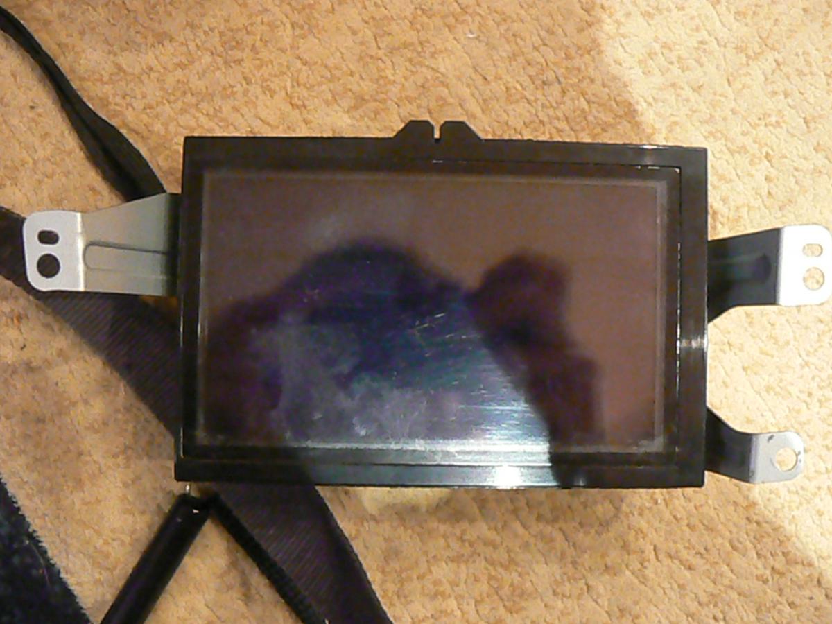

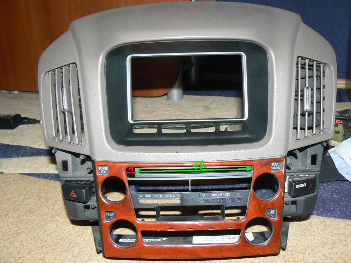

    Продвинутый Аватар для Benny
    27.02.2009
    38
    204
    255
    По умолчанию Re: Адаптер подключения звука от CarPC к штатному усилителю на Toyota Lexus
    Можно AZ-FM для этого использовать
    "И для коммутации в автоматическом режиме нужно немного переделать в адаптере AZ-FM узел управления" - А какие переделки нужны? И что заменяет 14 управл. провод с AVC?
    По поводу экрана... Его я планирую врезать на место прикуривателя и кнопок подогрева, лучше места не найти, а вот на штатное место врезать 7" мониторчик Lilliput...

  9. #79
    Нужно будет сделать на тригере кнопку с электронной фиксацией
    Сфоткай чип на штатном мониторе , посмотрю может от Ховера поделка подойдет
