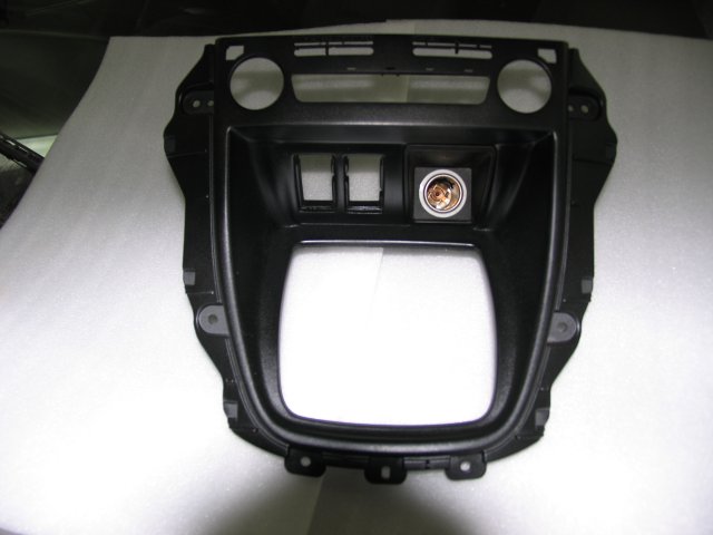

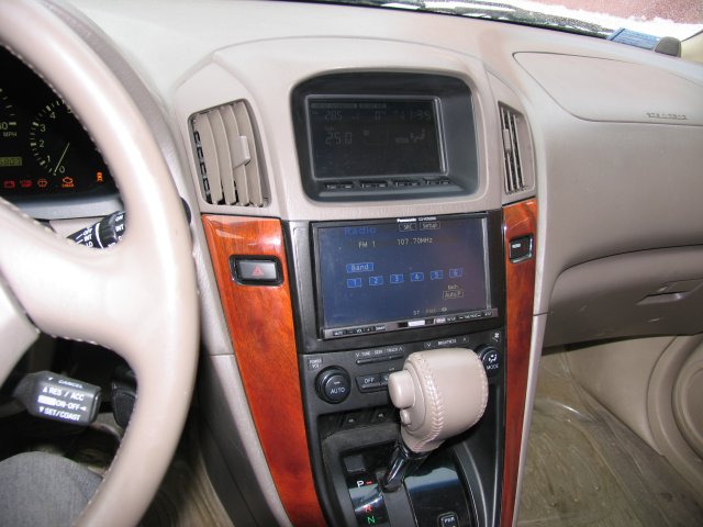

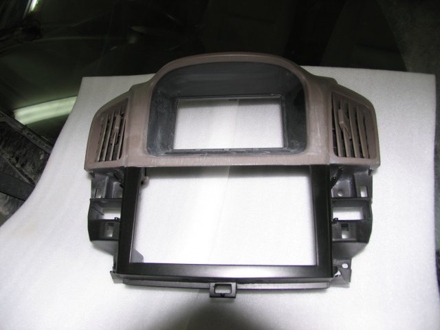

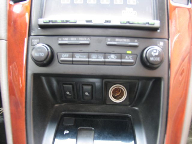

    в этой комплектации я переставлял нижнюю часть "магнитоллы", отвечающую за климат на место подогревов сидений. где у вас желтая стрелка, подогревы вертикально рядом с прикуривателем, штатный монитор на перепиленое в хлам место штатной магнитолы, на место штатного монитора нештатный мультимедиа.
    дополнительно вместе с климатом надо перенести кнопки управления яркостью и еще пара каких то... часы и еще что-то, не помню уже
    Случайно не это? (Немног не в тему правда...)

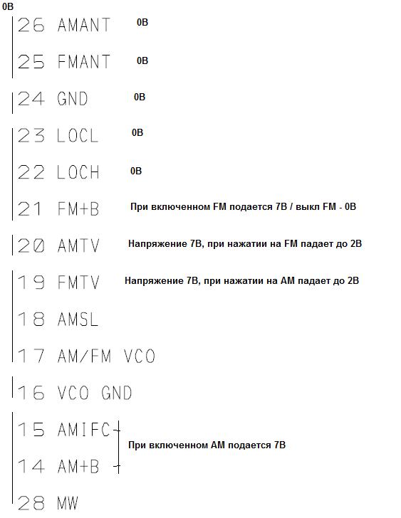

  9. #109
    Продвинутый Аватар для Benny
    27.02.2009
    38
    204
    258
    По умолчанию Re: Адаптер подключения звука от CarPC к штатному усилителю на Toyota Lexus
    А ты мерял при нажатой кнопке АМ ?
    Проще тестором пройтись по всем ногам тюнера и при этом нажимать и отжимать кнопку АМ, думаю так ты быстре найдешь нужный сигнал
    Вот что получилось (см. приложение)... Проверил все варианты, при нажатой кнопке AM, FM и т.д. На приборе не заметил десятых частей, так что не известно 7 ровно там или же 7,6. 8 нигде не встречается... Насколько я понял если на AZ-FM подается питание по проводу "12+ сервис", то он отрубает мне радио и включает внешний источник, так? Если да, то можно ли поднять эти 7,6В до 12 или же и так "потянет"?

  10. #110
    716
    прикольно это тоже я делал
    где нашел?
