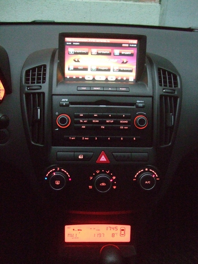

    Системник у меня ноут - acer aspire one, питание ноута собрал на LM2577-ADJ и так же сделал питание USB HUB, DVD так же на LM2576-5 и Монитора на кренке 7812. перед всем этим добром поставил фильтр .
    Вся система запитывается толстенным кабелем протянутым напрямую от АКБ.
