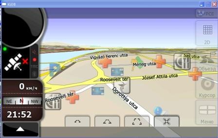

    И камерами и мне интересно.Жаль образование не то
    Поковырялся пока только с иконками в 3Д.В основном методом тЫка.Получилось то,что уверенно вижу первые 3,5 листа выбора(84 иконки).Более чем достаточно.Желающие проверяйте.Должно получиться.Инструкция в архиве.
    Давай поподробней. В какой последовательности и куда? Кроме Сусанина.
    Он тебе пишет,что ты забыл положить файл poi.brands.bmp. из моей папки common в свою.И поэтому ругается
    Теперь программа показывает ПОИ даже при том, что они отключены в настройках. Показывает только в 2D. При попытке смены значка ПОИ, программа вылетает с ошибкой!

    Попробуй с самого начала.
    Свою папку icon убирай(можно в вновь созданную т.к переименование не всегда срабатывает и потому может глючить),оставляй только мою.В папку common высыпай содержимое моей папки.(Если есть одноимённые файлы,не замени,а предварительно удали свои(или спрячь в Новая папка).И вообще распакуй data.zip.проще ковырять.
    У меня работает на ура на любой сборке,включая Twingos_Glass_Skin_Multilanguage_Net.Не пойдёт скину полностью data.zip

    А давай сразу data.zip!
    1. В 3D будут работать?
    2. Возможно ли уменьшить размер иконок?

    1.Будут.
    2.Те,которые на подошве,квадратные ,без проблем.
    Дату сейчас придумаю куда полжить
