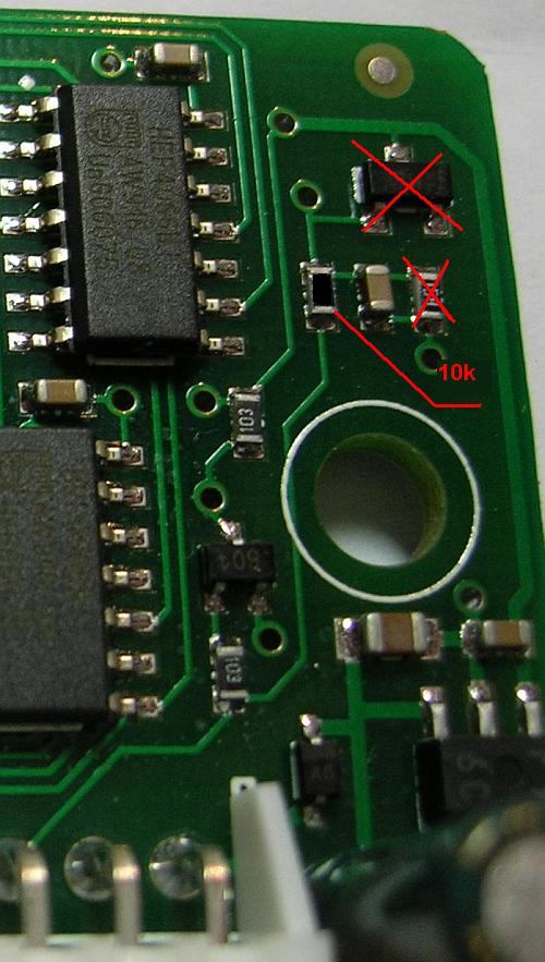

    В атаче переделка для активации адаптера напряжением 5-9в
    Если уровня звука не будет хватать то вот еще переделка.
    Если уровня не будет хватать то вот эта переделкаа.
    А изначально там стоит отличный от 10к? или же просто удалить ненужные детальки?
  3. #123
    По умолчанию Re: Адаптер подключения звука от CarPC к штатному усилителю на Toyota Lexus
    да там стоит 47к его под замену , а то что перечеркнуто удалить
    Чудненько. Бооольшое спасибо! Завтра буду экспериментировать...

    Что бы увеличить громкость с компьютера на штатный усилитель .
    Достаточно выкинуть отмеченые на фото резисторы и на их место впаять резисторы с подобраным сопротивлением. Подобрать можно с помощью пременного резистора сопротивлением 100 ком
    Для нормализации звука требуется впаять резисторы по 82к
    Chip, а каким образом подобрать сопротивление? Купил наконец переменный резистор сегодня...
    Вот здесь прочитай http://compcar.ru/forum/showpost.php...9&postcount=22
