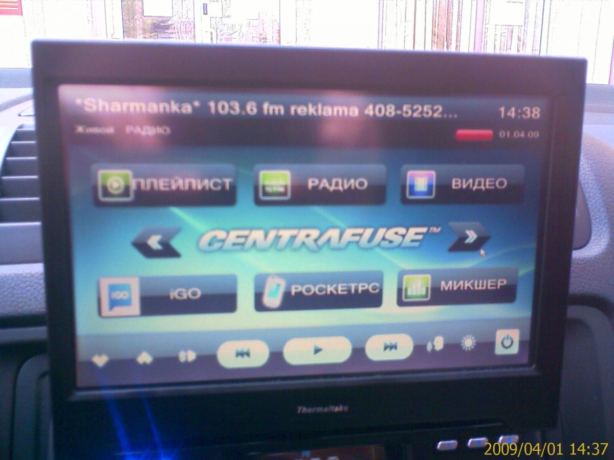

    01.04.2009
    По умолчанию Re: USB FM Radio Silabs, Lart слабый прием.
    ты нормальную картинку положи, без заСветки
    Всех приветствую.
    Кто не верит в RDS от SiLabs под Цинтрафугой, выкладываю фоту без засветки ...
    и вторую для убедительности...
    кнопка i должна быть активной (нажатой)
    есть вопросы?
    Пишите ar8000@yandex.ru
    Продам SiLabs по разумной цене...
    Последний раз редактировалось 55Vladimir; 01.04.2009 в 02:31.
    Сорри за качество мобилки, но розглядеть реально.
    И ещё нюанс, я долго не выкладывал фото, т.к. обнаружилось что на обновлённой CF 1215, RDS у меня не заработал, с использованием лекарства которое выкладывал ЧИП...
    Сегодня всё переустановил и зарегистрировал по правильному без лекарств ту же CF 1215, всё работает....
    Да, теперь и я увидел РДС у себя на экране. Странно, но раньше не работало, а теперь есть (правда появляется не сразу, а минут через 5 наверное). Раньше точно не было - радио гонял на столе по два-три часа... Наверное переустановка Винды поспособствовала.
