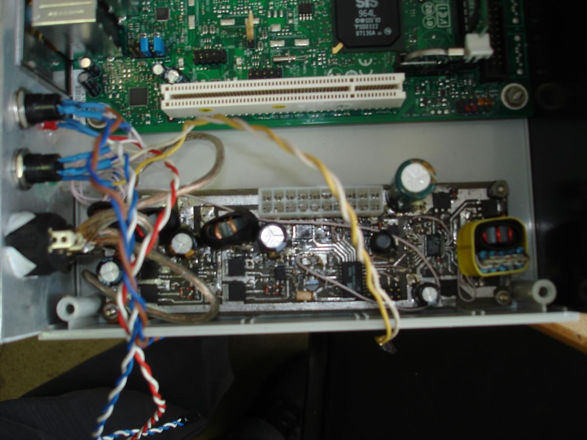

    Отдельно фотки блока нет, только в корпусе девайса.....
