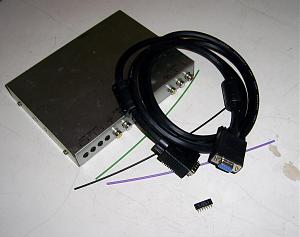

    Сегодня прикупил в магазине:
    VGA удленитель 1,8м
    К555ЛП5
    и термоусадки......
    __________________________________________________ ____________
    Вот тока монитора теперь нет! Но я не сдаюсь, что нибудь придумаем!

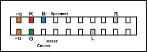

    Методом прощупывания пинов выяснил, что крайние +12, т.к. лампочка загоралась.
    А дальше указал стрелочками что происходило с моим экраном, когда я дотрагивался. НЕ заметил я что происходило на R.
    Мне было сложно определять что пропадает цвет, так как тюнер ничего не ловит и на экране только снег! Так я не обнаружил я синхры.
    Но вот синтересно экран желтел при на том пине где цвета нет, может это и есть синхра....???

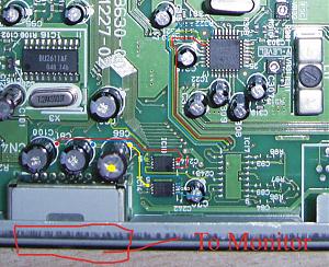

    Так вот экнан желтел когда я дотрагивался до пинп перед которым стоит конденсатор помеченный желтым! А сигнал на конденсатор выходит из черной штучки.... это может быть синхра, и должна ли она заходить в эту штуковину???? не могу ее отследить. Может еще какой способ есть????
