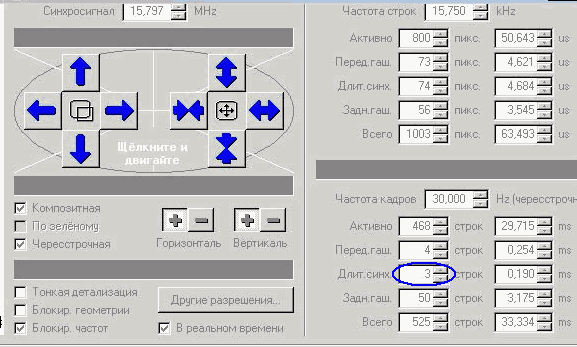

  1. #801
    Отметил
  2. #802
    21.05.2008
    237
    а почему PowerStrip не сохраняет настройки...
  3. #803
    716
    наверно ты ПРИМЕНИТЬ не нажимаешь а потом ОК
