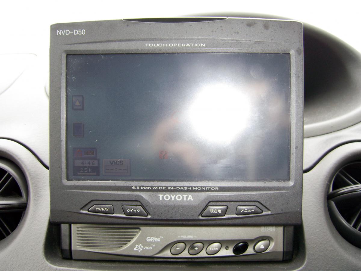

    Задумался сделать что нибудь полезное вот из этой штуки в моем авто.

    Так как японскую навигацию в росии использовать нельзя!
    Так же под пассажирским сидение имеется TV Tuner. Но он ловит видео сигнал в вормате NTSC, а в России SECAM.
    По совету знатаков (CIPа и vS) Я разобрал тюнер и стал искать там RGB и Sync.
    Последний раз редактировалось Nikitos_111; 15.03.2009 в 21:08.

    Эта навигация, NVD-D50 это аналог ENWOOD GZ-700.
