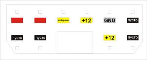

    В ходе моих поисков предохранителя прозвонил 10 pin разъем котопый подключается к навигашке! То что выеснил видно на фото....
    Один из +12 АСС но вот какой забыл себе пометить!
    А вот то, что помечено красным это помоему блокировки.
    У меня 2 блокировки: Не выезжает экрн при заведенной машине и высвечиваетмя изображение на япоском и прпадает изображение где-то при скорости 10км/ч. Разблокировать можно путем поднятия ручника и сбросив скорость до 9 км/ч.
    Есть вопрос как узнать блокировки это или нет, при прозвонке поднятый ручник ничего не показал. И как от них избавится?
    Пасиба!!!

    подай видео с плеера какованить ДВД или телека переноснога.... тока НТСЦ надо, хотя можно и пал, кадр бежать будет
    блокировки ловятся твоей любимой контролькой с лампочкой
    включаешь зажигание, опускаешь ручник, и тыкаешь контролько по контактам пока изображение не появится. тыкай долго, там задержка на срабатывание. как появится, реж этот провод и торчащий из нави конец вешай на минус.
    теперь тыкай контролькой по оставшимся проводам... так др-др-др-др-др.... или тык-тык-тык-тык-тык.... иммитируй сигнал скорости с колеса. когда изображение пропадет - провод найден, реж его, И.... И изолируй

    блокировки снимаются только когда их на землю вешаешь! Так что перерезал проводки от пинов которые красным помечены и кинул их на землю!!!!
    Все работает...

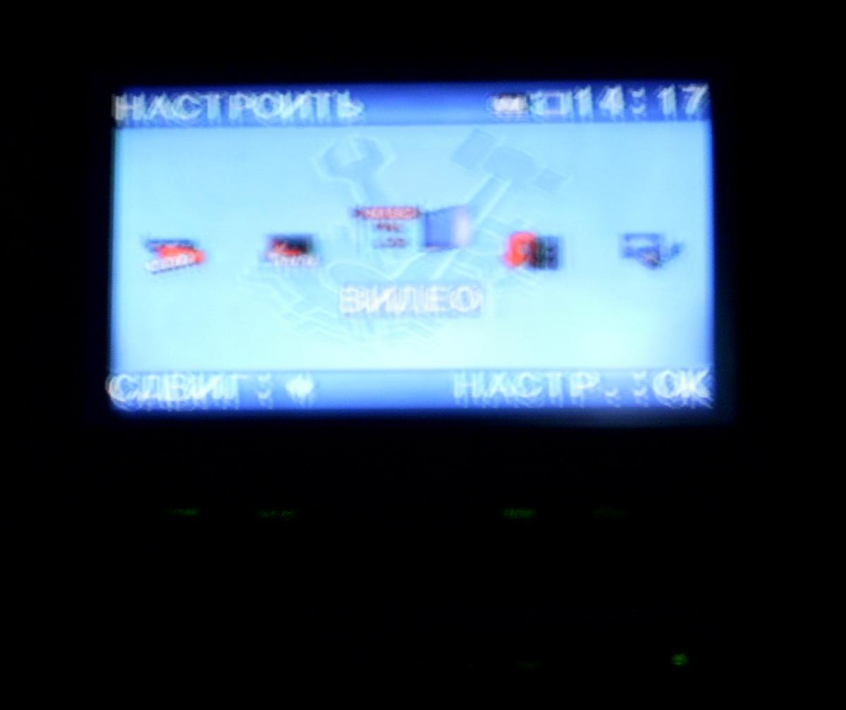

    Был сегодня у Димы, долго ему объяснял что хочу, договорились на завтра!
    Но пуки то чешутся, нашел я в итоге плеер с выходом NTSC,подключил и о чудо есть цветная картинка!!!
    Прозвонил еще раз пины, все совпало, я правильно отследил их от микросхемы!

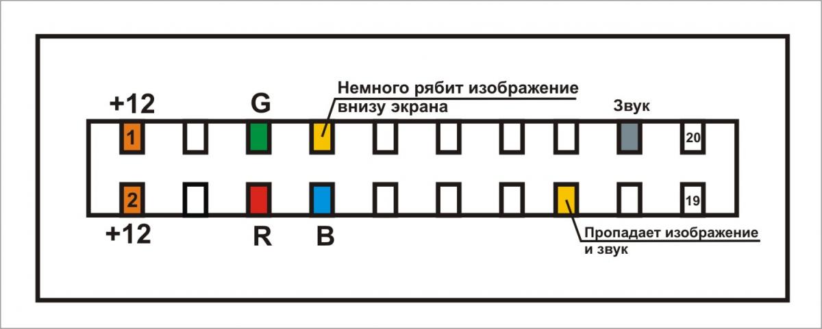

    вот моя паспиновка разъема:
    Но вот в чем проблемка, какой из 2 желтых пинов синхра???
    На одном начинает немного рябить внизу экрана, а на другом, просто все пропадает, звук исчезает и на экране чернота, и еще щелчек слышно!
    Я так понимаю синхра там где рябит???
    Перед этим пином как раз когденсатор стоит только немного побольще чем на RGB.
