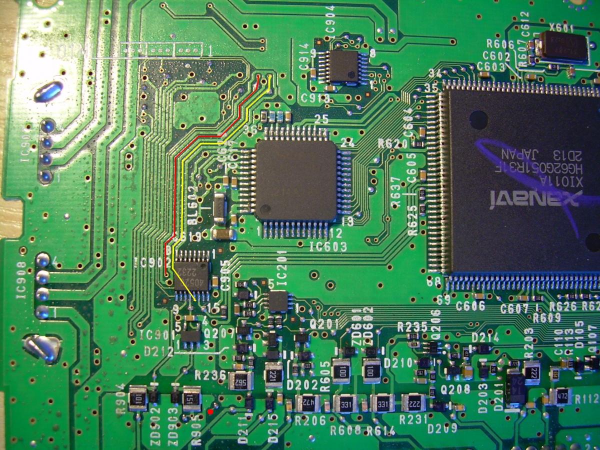

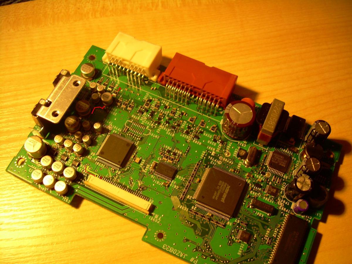

    Ну вот вроде прозвонил.Вроде неошибся. С 24 ноги коричн.разъёма на 3 ногу матрицы.А с 13 ноги (4052С) на 1 ногу матрицы.

    тогда наверно пробуй как тут говорили на 3ю ногу видео и чото там резать... только шлейф не реж, или другой или лучще дорожки, только не насквозь, плата многослойная

    Если я правильно понял то на 3 ногу подать видео сигнал.К 3 ноге припаять провод видео сигнала,а дорожку идущую к 25 ноге аккуратно перерезать.А экран видео провода просто на массу платы?

    Попробовал подключить, картинка чёрно-белая и мерцает(прыгает). Незнаю чего этому монитору надо?Может ещё какие советы есть? Вот и всё тупик чтоли

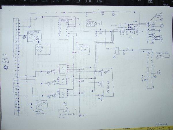

    Нужно что бы источник выдавал NTSC

    Вот схемка, может чем то поможет (когда и на каком сайте скачивал не вспомню).

    В том то и дело что источник выдаёт NTSC формат.

    Так что только по RGB остаёться подключать???
