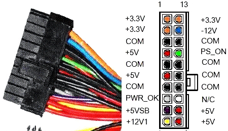

    Помогите плиз. Преобрел токой блок без кишок. Нужна подробная инфа по распиновки проводов. Спасибо
    как у обычного atx блока как на матери так и на блоке
    иеще можно тестором померить на hdd и прочее

    Тоесть беру две 20-и клемки и паралелю?

    Да все верно они симетричны

    Аще один ?, на фотах родного шлейфа не хватает одного провода что это?
  7. #37
    По умолчанию Re: M2-atx
    Это -5в , правда не встречал матерей где использовалось бы это напряжение

    А нет ли случайно хороших фоток обеих канцов (штекеров) так для верности. Я в этом не сильно разбираюсь, чтоб не набокопорить.

    Я тебе 100% говорю что у них с обоих концов одинаково
