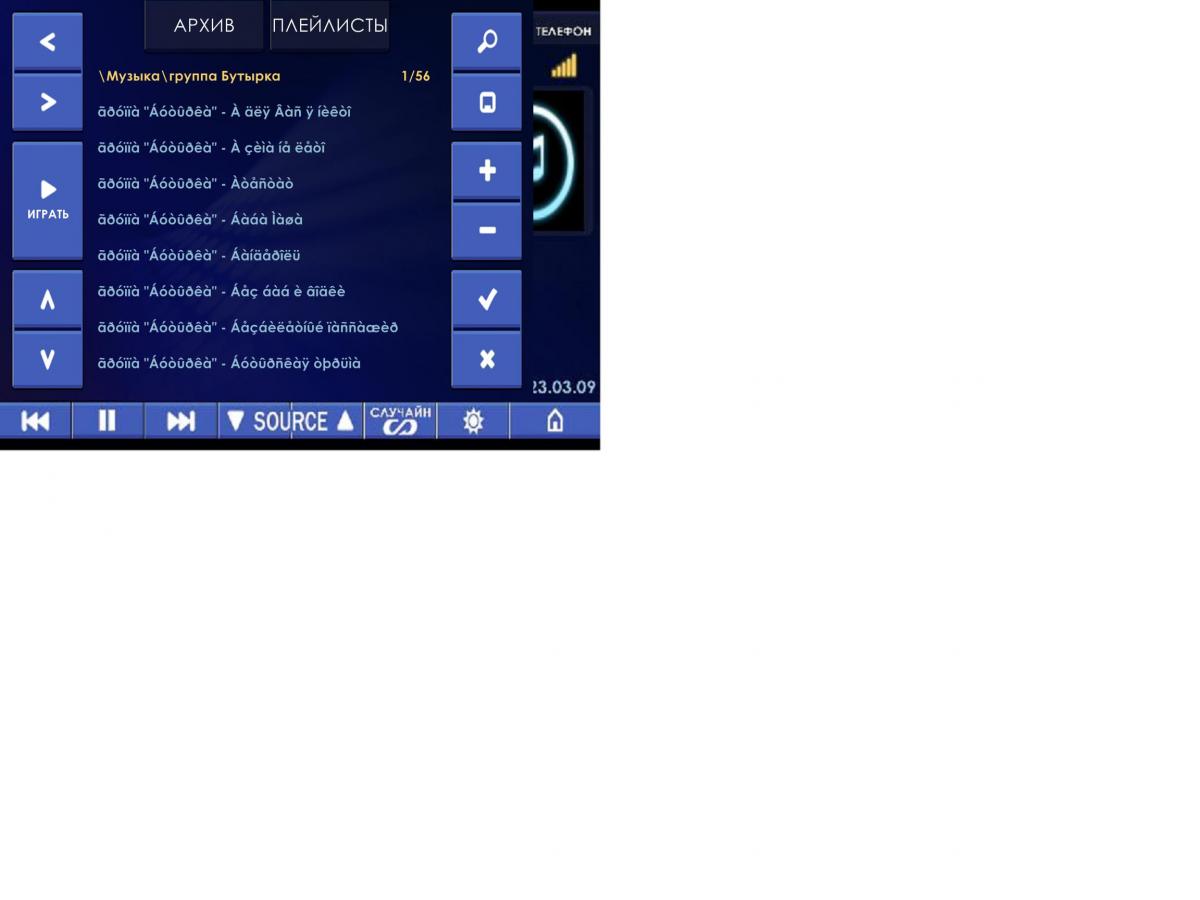

    По умолчанию Re: Centrafuse 2.1
    подскажите пожалуйста как исправить плейлист
  7. #217
    891
    Это ты изменил размеры окна в файле skin.xml. Смотри это окно в тексте. Или просто замени файлом из вложения.

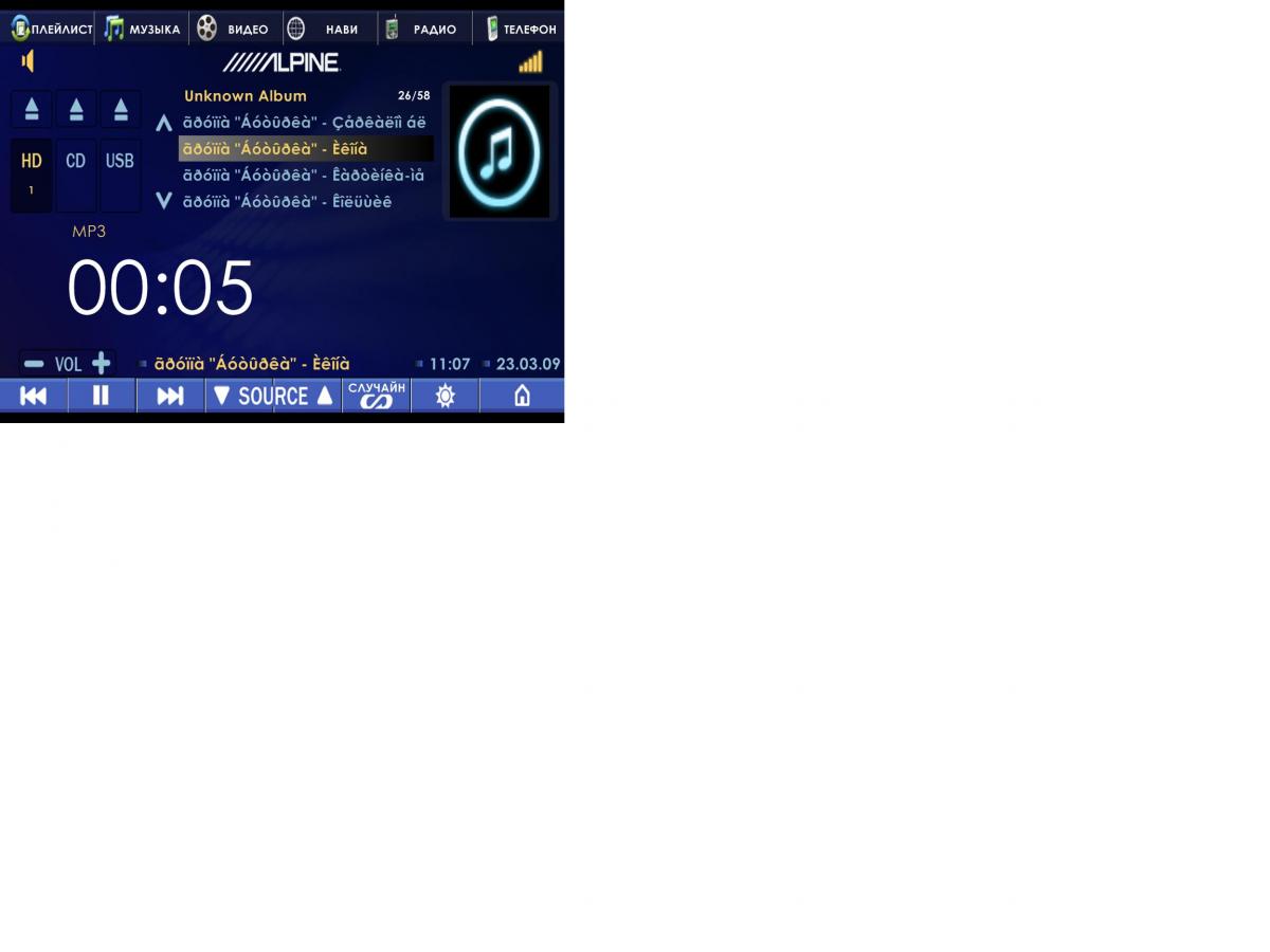

    не чего не менял.
    Последний раз редактировалось gazell-fermer; 23.03.2009 в 13:09.
  9. #219
    Замени шрифты и подправь XML http://compcar.ru/forum/showpost.php...83&postcount=3
