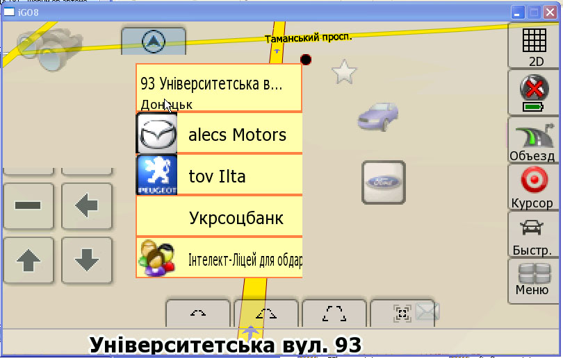

    Для пользующих скин Димка:....
    Подправил обрезанное окошко при нажатии на карту.Немножко подглючивает,пытается убежать за экран.Но в целом получше.Пробуйте
    (Заменить файл в архиве на мой)
    Обновил архив,доделал

    Не помогло, что не так сделал?
    Работает,проверил заново.
    Распакуй мой архив,достань мой navigatemap_400_240.ui.Плоложи в свою папку skin рядом с Димкой.Дальше жми на Димку.Не распаковывая,находи такой же файл,жми на него,удалить.Потом жми добавить,откроется выброр прямо в папке skin,а там уже лежит мой файл.Жмём на него и добавить.Всё.

    Да, спасибо, заработало. Я совал не в скин.
    PS действительно пытается вылезти за экран и не весь текст умещается, возможно сделать шрифт поменьше?
