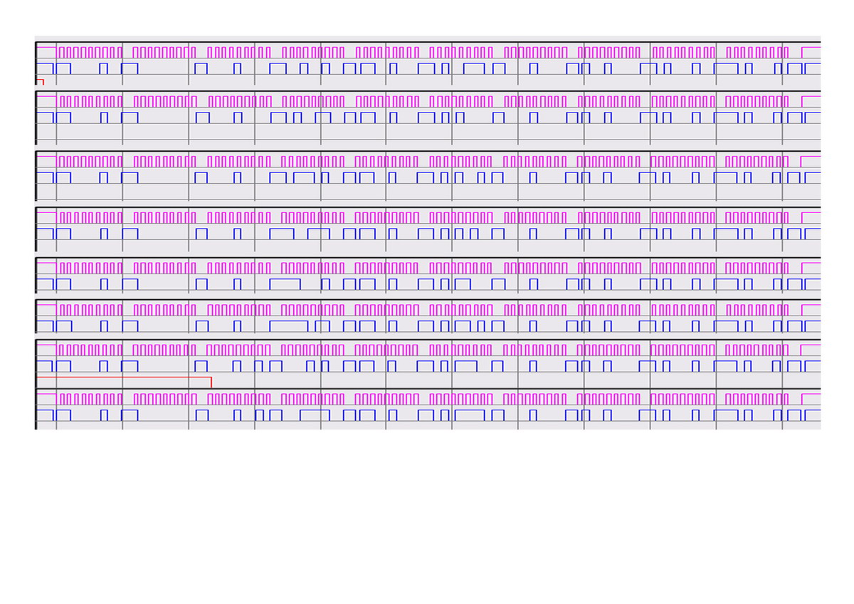

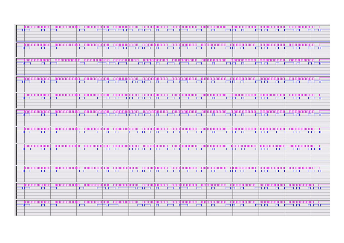

    У меня сейчас магнитола на TUX-032 подключена к анализатору. В общем то все понятно. Осталось выяснить назначение четырех последних байт. Выяснил уже переключение частоты и диапазонов.

    Выкладываю обещанное.
    Модуль FM: Sony TUX-032
    Файл 88_00 to 88_50: диаграммы частот с 88.00 до 88.50 с шагом 0.05 МГц
    Файл 99_00 to 106_00: с 99.00 до 106.00 с шагом 1 МГц
    Байты:
    1. Адрес PLL : 11000010 последний бит R/W
    2. Субадрес: 10000000
    3. Частота
    4. Частота N(bin) = (f+Fпч)/Fшаг, где f-частотота приема, Fпч - промежуточная частота в Гц (10700000 для FM), Fшаг - шаг настройки в Гц (50000 для FM)
    5. 01100100 не знаю, для чего. Он не изменяется
    6. Тоже не знаю (Изменяется)
    7,8,9,10 байты на всех диапазонах и при любой частоте постоянные (может служебные какие или еще что)
