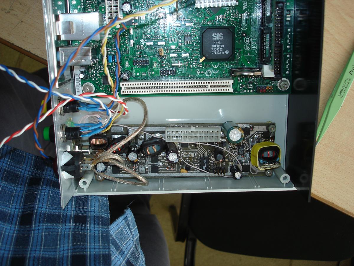

    По умолчанию Re: Собрал БП
    Отдельно фотки блока нет, только в корпусе девайса.....
