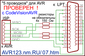

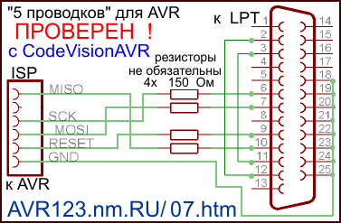

    2. Нужен программатор. Я использовал этот:
    т.к. с LPT портами нынче сложно, сейчас собрираю программатор на usb , такой же можно купить готовый в ввиде набора от Masterkit - BM9010. Прошивки заливал программой PonyProg. Завтра постараюсь выложить настройки фьюзов для контроллера.

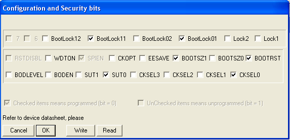

    BOOTLOADER.hex - это прошивка бутлоадера. Ее нужно один раз прошить на программаторе в микроконтроллер и дальше он перешивается через com-порт. Бутлоадер настроен на скорость порта 115 кб/с. Программа для прошивки через бутлоадер лежит здесь. Т.е. прицип действий таков: заливаем на программаторе бутлоадер (не забываем установить fuse bits). Подключаем контроллер к com-порту, запускаем MegaLoad, выбираем в нем прошивку, com-порт, скорость 115 кб/с, и делаем контроллеру сброс по питанию (выключаем/включаем его) - порошивка заливается. Таким образом я заливаю новые прошивки не разбирая компьютер с контроллером внутри.
    Выкладываю обещанные настройки fuse bits
    У меня компьютер из машины сейчас разобран, хочу прошивку переделать немного. Вот один из не очень старых ini файлов драйвера. Там настроены кнопки перемотки песен, и по моему по какой-то из кнопок Navi запускается блокнот.

    Эти фьюзы я считал с работающего адаптера. Фьюзы начинающиеся c boot используются для бутлоадера.
