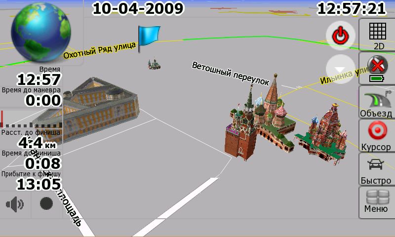

    1. Поиск ПОИ в режиме карты (кнопка Бинокль) все-таки выдавал ошибку без вылета из программы - исправлено.
    2. "Окультурил" закладку Быстро.
    3. В режимах Карта и Кабина в правый верхний угол вывел кнопки выхода и программы и сворачивания в трэй.
    Вот только с кнопкой сворачивания до конца не справился - прога в памяти остается (видна в диспетчере задач), а вот в трэе ее нет и развернуть невозможно - только убить процесс.

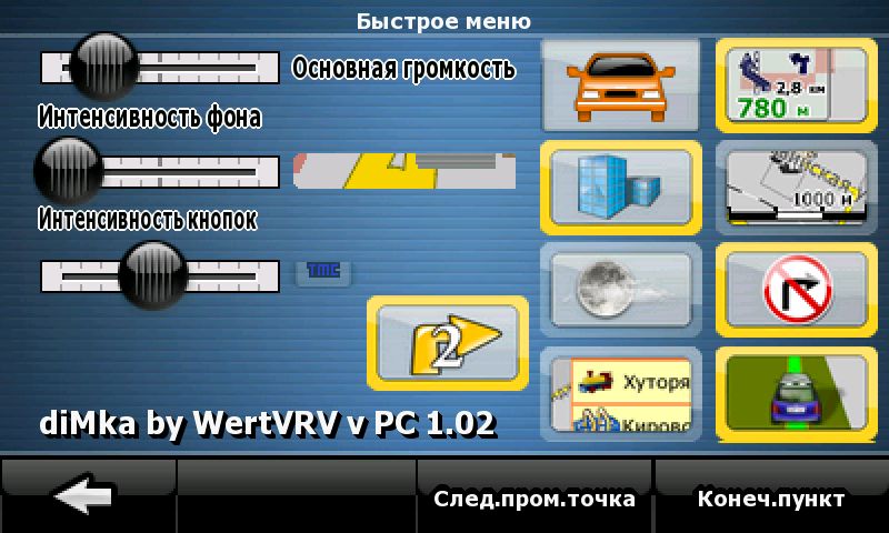

    Итак, новая сборка iGO8 v1.4 (Размер: 31.94 Мб) с изменениями от VKS. Не забываем благодарить
    + Переименовал "Быстр." в "Быстро", какой смысл сокращать одну букву?
    + Добавил новые строки из русского также в украинский язык.
