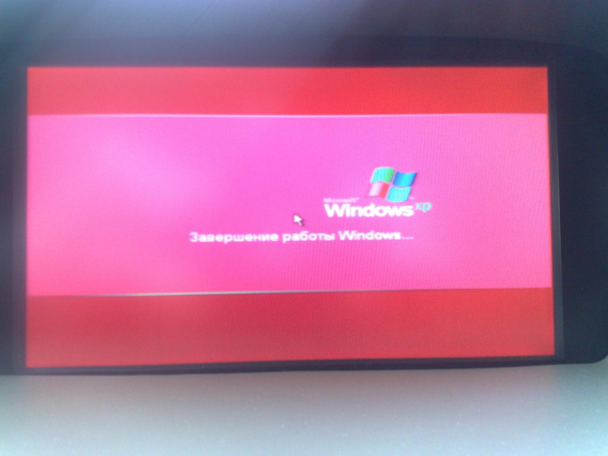

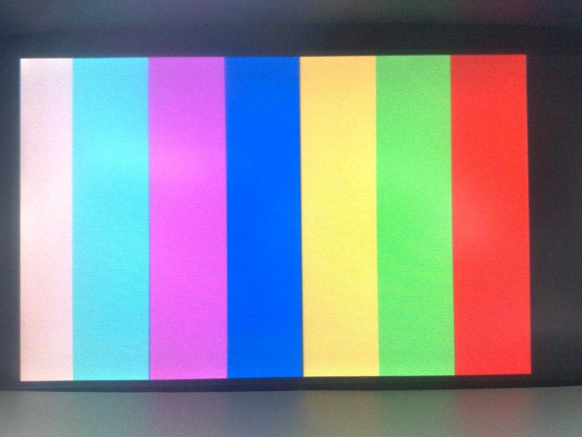

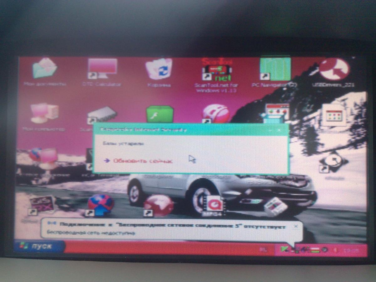

    По умолчанию Re: Адаптер VGA -> RGBs
    А что с цветопередачей? Фото или подробности можно?
  7. #57
    Пользователь Аватар для ssuprune
    03.10.2008
    230
    Думал перепутал синий и красный, перепроверил-всё правильно...
    Завтра проверю, может быть они между собой где-то коротят

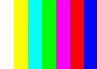

  8. #58
    Цвета явно перепутаны, не только синий с красным, но и еще зеленый
    Должно быть как на картинке.
    У тебя они вот как подключены сейчас:
    красный(вых.адаптера) на синем(вх.монитора)
    синий(вых.адаптера) на зеленом(вх.монитора)
    зеленый(вых.адаптера) на красном(вх.монитора)
    поменяй их все местами и будет все ном.
