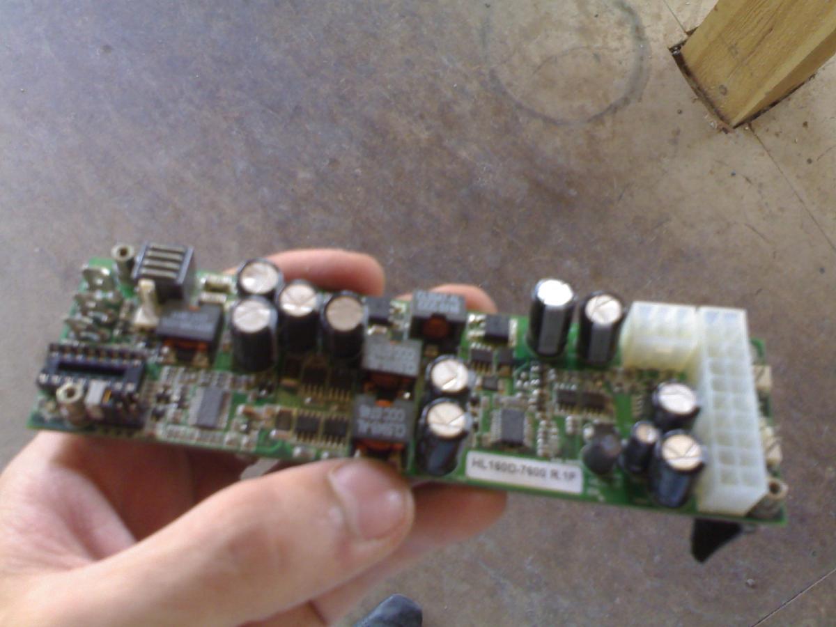

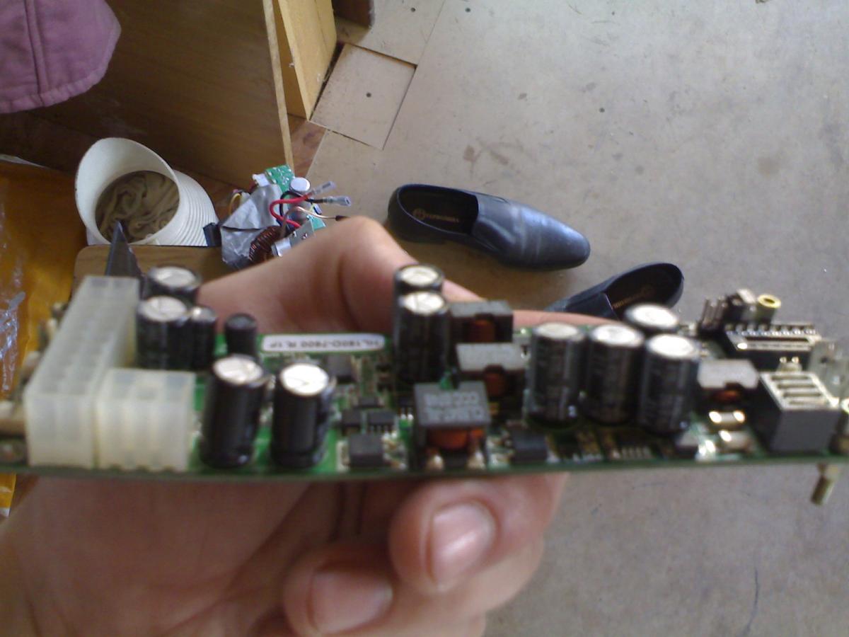

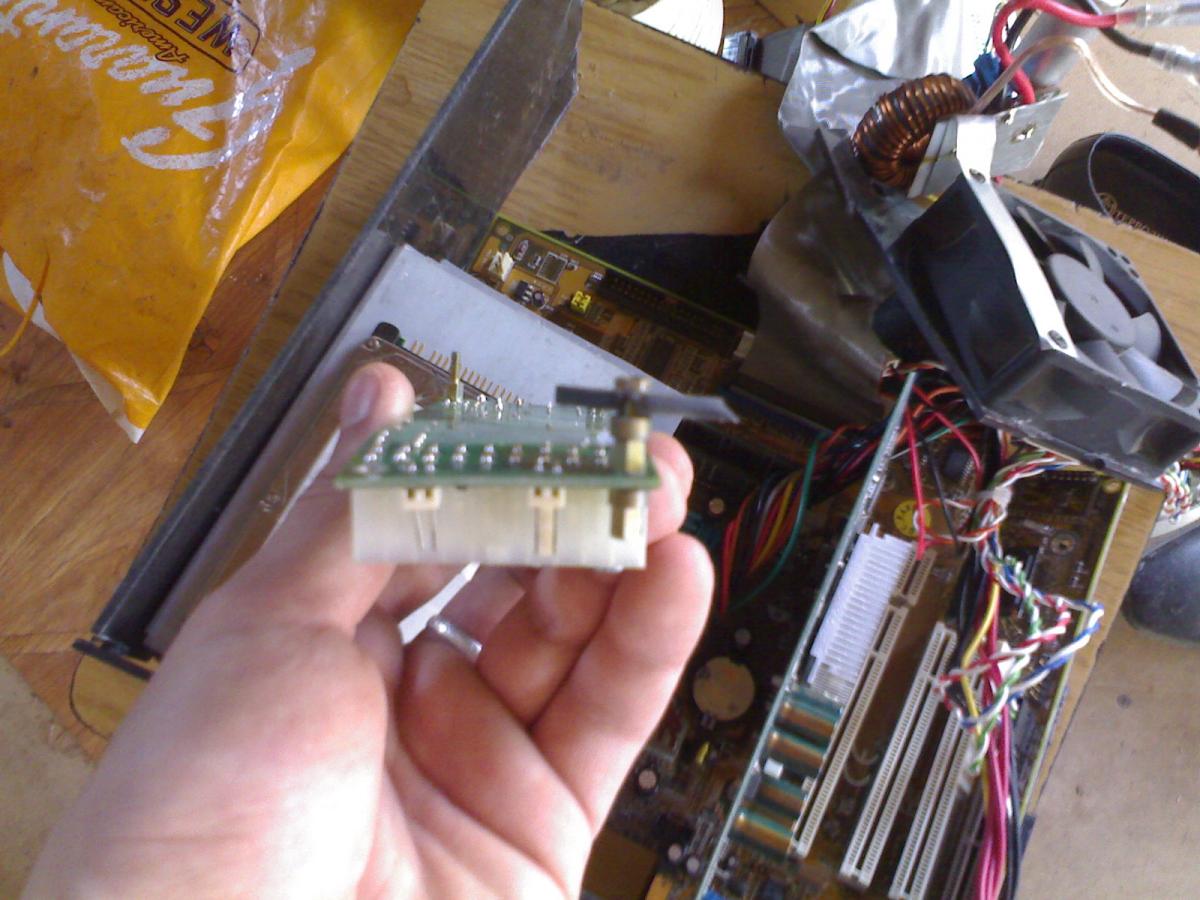

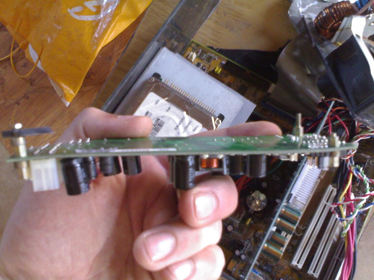

    Во так вроде выжил а там хрен его знает!? будет работать или нет и микрухи нет может найду а может нет!

    Ну вобще я не ожидал что он такой крепкий! блок корпус разбил и вылес наружу! приятно был удивлен!
    хотя он как раз в самом очаге был!

    Это защитный диод от переполюсовки. Обычно выгорает диод и предохранители. Меняешь диод и преды и все должно работать.И больше не меняй местами (+) с (-)
    Я и не менял просто разем питания не очень удачный испотзовал.
    А вообще мне его перепояли в телеателье за 5 мин. Самое, что интересное предохранители остались целы.
    Еще раз спасибо.
