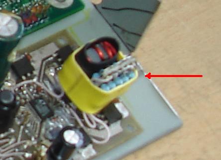

    По поводу токовых резисторов я сильно не парился, купил 10 шт 0,1 Ом 1% 1 Вт, соединил их паралельно на платке, получилось довольно компактно, прикрепил их термоусадкой к дроселю по 12в
