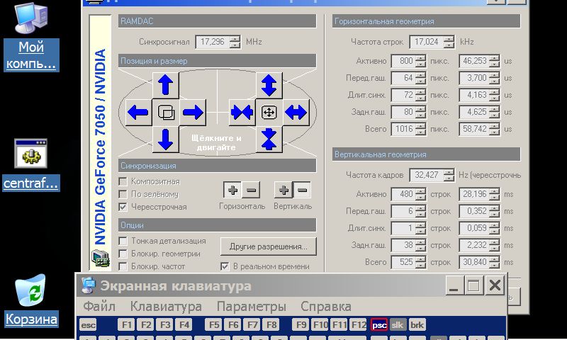

  6. #866
    Вот тебе 100% рабочий скриншот, сделаный на материнке Zotac

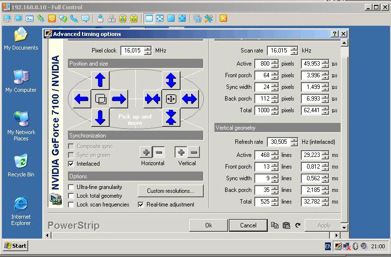

    у меня вот так
  9. #869
    У тебя длительность синхроимпульса сильно короткая, в идеале должно быть 4,7 на практике от 4 до 6
