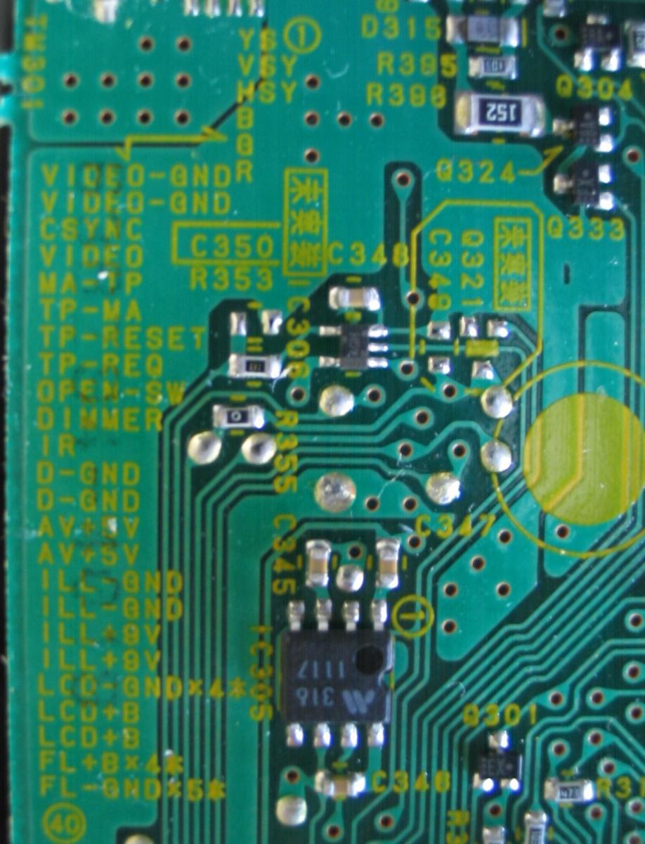

    Разобрал вчера головное устройство, фото платы ниже:
    Куда цепляться понятно, за исключением земли. Сегодня буду пробовать.
    Подав сингал на нужные ножки, будет ли показывать монитор с выключенным от штатных схем питания или нужно куда-то еще плюс подавать?
    Вопрос - где-то писали про активацию с помощью 5 В, это оно и есть?
    Где это на моей плате?

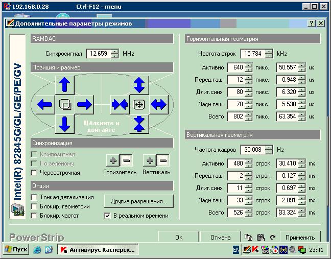

    Спаял вчера подключение, вот что получилось, извинияюсь за качество видео:
    http://rutube.ru/tracks/1868252.html...a3568a0c5b0a2e
    настройки PS на скрине.
    Результат неплох для первого раза на интеловских дровах.
    Вопрос - почему не стабилизируется картинка?
    Может быть дело в том, что я подцепил сигналы не разрывая штатные цепи? Ведь когда включаю мафон экран кажется черным, но видно, что он светится. Сигналы синхронизации накладываются друг на друга и получается такой эффект.
    Возможно такое?
    Хорошо, пытаюсь добиться картинки при выключенном мафоне, но не могу найти контакт на шлефе дисплея, куда нужно подать напряжение.
    LCD +B проверил в первую очередь - результат ноль, экран не светится.
    Далее при включенном мафоне, когда на экране картинка, измерил все напряжения на шлейфе (5, 9, 12 В на разных дорожках). Затем выключил мафон и по очереди подавал напряжение на эти же контакты - бестолку.
    Вопрос - как заставить показывать мафон не использую штатные схемы питания матрицы?
