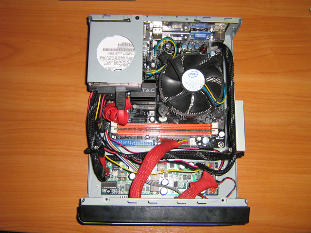

    Гуру Аватар для Max
    24.11.2008
    779
    460
    По умолчанию Re: Температура системника и его компонентов
    Вот фото
    Вентилятор справа находится на фото и работает на вдув.

    887
    А вентилятор над процессором тоже на вдув работает? Или над ним нет отверстий?
    Над куллером проца нет отверстия.
    Я вот подумываю сделать его.Думаю тогда температура сразу в низ упадет
    Если над кулером нет отверстий то он будет гонять воздух по короткому кругу(короткое замыкание)
    Да вот сейчас буду искать кто в моем городе может сделать лазерную резку корпуса.Для того чтобы вырезать аккуратно отверстие надо куллером проца.
