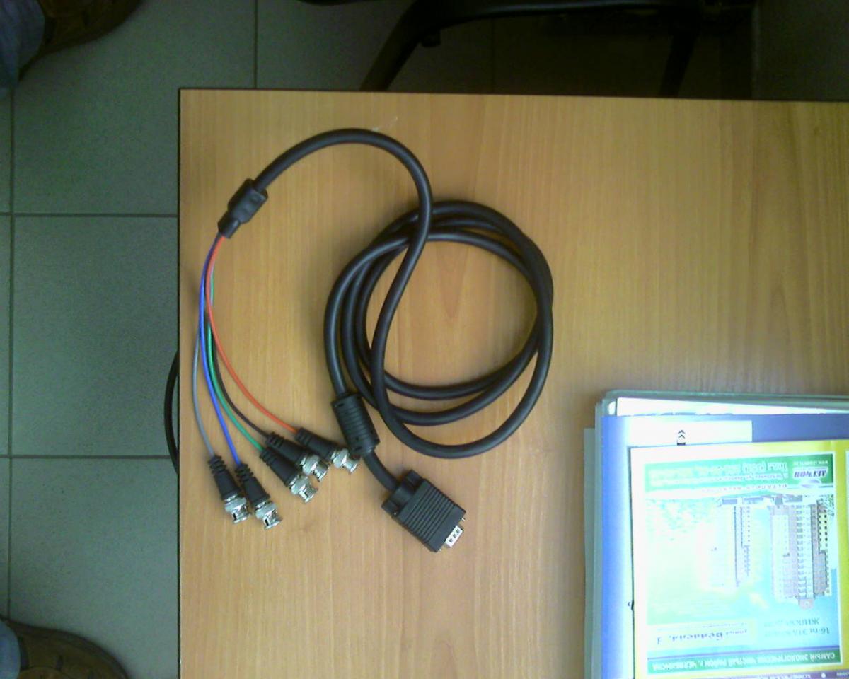

    приобрёл вот такой "шнурок" для передачи видео в шину машины:
