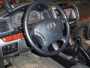

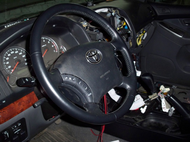

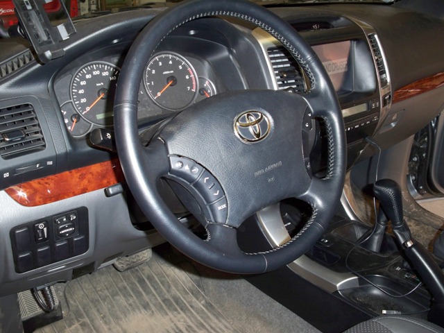

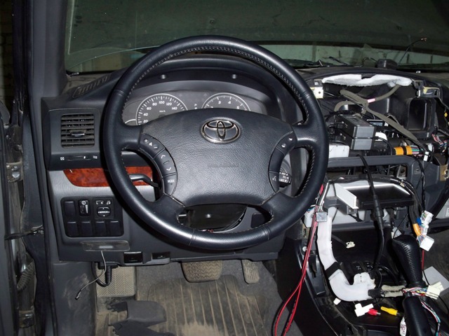

    Вот так вот мы установили кнопки на руль, и пусть теперь кто-то скажет, что это не родное

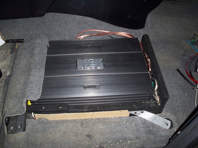

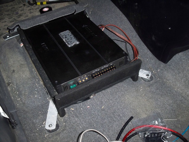

    Усилитель кстати тоже пришлось ставить не тот что планировалось. Установили Helix DB5 Усилитель пришлось поднимать на проставки, чтобы воздуханы работали нормально.

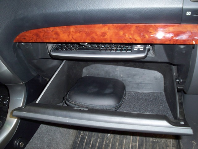

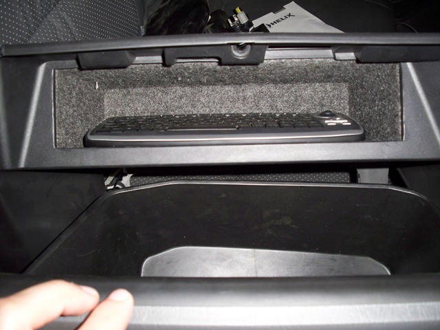

    На месте штатного CD чейнджера сделали полочку для клавиатуры, туда ещё подсветочку поставим, чтобы удобно было.

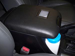

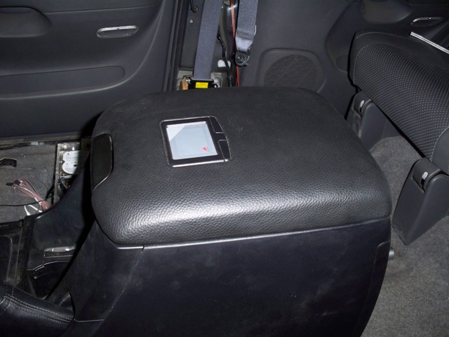

    Вот так в подлокотник установили тачпад:

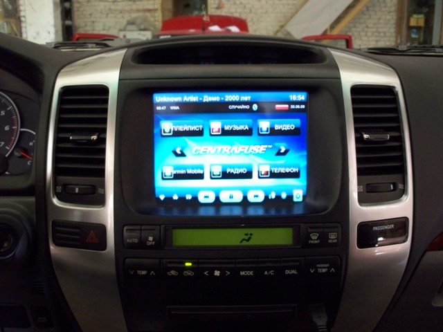

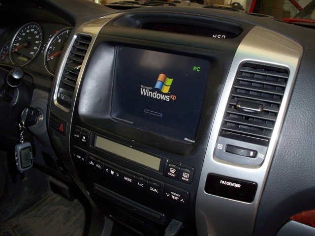

    Системный блок установлен под передней пассажирской сидушкой (сорри забыл сделать фото), под водительской установлен усел. Переделана родная тоётовская рамка двухдиновая, для адаптации лилипута. За монитором установлено два хаба куда подсоединены практически все юсб устройства.
    Питание подключено таким образом, чтобы через полчаса после выключения зажигания комп выключается.
    На основе вышеуказанных компонентов построена ауди-ситема, зашумлены двери и часть багажника, кроме того планируется дополнительно подключение центрального канала.
    Закуплены отдельно штатные кнопки управления с руля и подключены через контроллер клавиатуры. Кнопки были вставлены в штатные места, единственное, что пришлось подрезать немного руль.

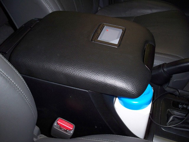

    Управление компьютером осуществляется:
    • Тачскрином
    • Беспроводной клавиатурой
    • USB тачпадом

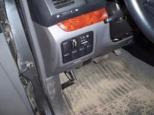

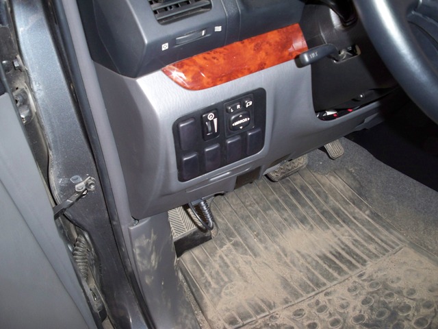

    Дополнительно подключены к родным кнопкам команды Esc, Reser, Power
Название:	отдельные кнопки.JPG

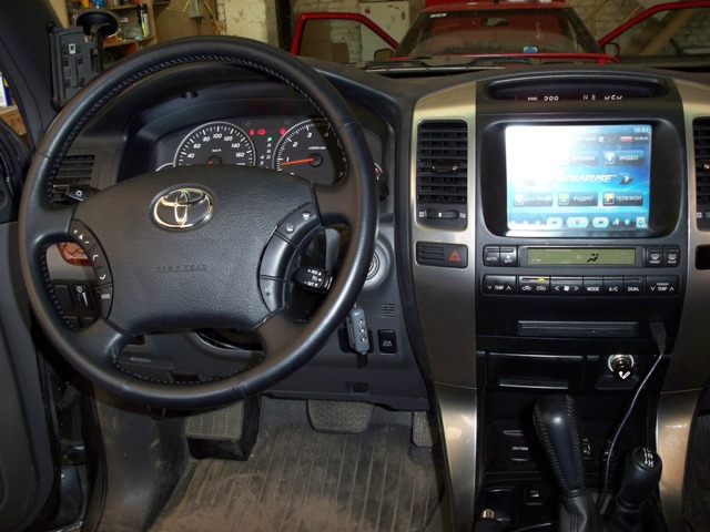

    Установленная оболочка Центрифуга
    Функциональные возможности:
    Мультимедиа
    Навигация (Garmin, Ozi)
    Блютуз
    Работа с данными по ОБД 2
    Интернет
    Камера заднего вида
    Видерегистрация
    Вывод изображения одновременно с трёх камер
    Офисные приложения
    Что самое интересное, больше всего боялись некачественного приёма радио и наводок, с первым проблем вообще нет, подключили к родной антенне и работает очень даже прилично. По звуку наводок нет, есть немного на мониторе, но это за вторым заездом исправим.
    К компу подключены три камеры: задняя, передняя и ещё одна задняя, установлення в салоне, при помощи родного ПО есть возможность как смотреть их одновременно, так и по очереди, кроме того, как я уже писал передняя камера пишет, а задняя верхняя выведена напрямую в центрифугу и включается нажатием одной клавиши.
    Все родные кнопки на руле работают по своему назначению, только кнопку MODE прикрутить не можем, были бы рады если бы кто-то подсказал.
    Рамку будем переделывать, потому что экран всё-таки бликует, потому будем ставить его глубже, чтобы был козырёк.
