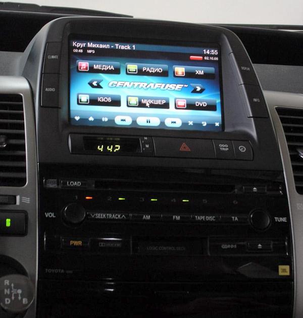

  10. #70
    По умолчанию Re: AVCLan-mini или подключение к штатной голове Toyota
    Цитата Сообщение от LeonVS Посмотреть сообщение
    Можно встречный вопрос, а как огранизовано подключение компа к голове? откуда RGB вход? У меня у друга тоже prius, правда без навигации, вот думаем как к нему компьютер подключить.
    Подключается и работает без проблем, только адаптер должен выдавать в шину адрес нави.
ID:	4714   Нажмите на изображение для увеличения.
