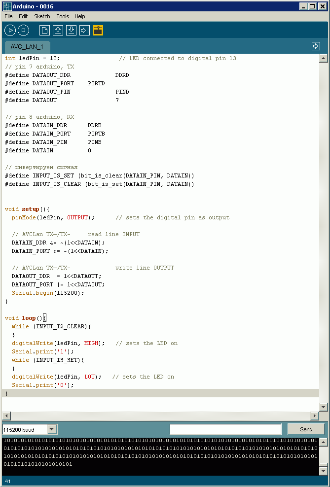

    Попробовал код на Ардуино все работает, правда я без драйвера тестил , подал переменку на 8 Пин и в терминалке поскакали 10101010101010101010101

    Цитата Сообщение от Homeword Посмотреть сообщение
    по схеме драйвера - лучше использовать микросхему ST485 , есть еще тонкость , сигнал на-с микросхему по сравнению с схемой на кане инверсный .
    Микросхему поменяем, хоть не зря панельку на плату поставил. Про входной сигнал я догадался, в программе написано:
    Код:
    // инвертируем сигнал
    #define INPUT_IS_SET (bit_is_clear(DATAIN_PIN, DATAIN))
    #define INPUT_IS_CLEAR (bit_is_set(DATAIN_PIN, DATAIN))
    про то что на вход может влиять уровень выходного сигнала как-то не подумал сразу.
    Сейчас проверил, поменял инициализацию входа на:
    Код:
    // AVCLan TX+/TX-		write line OUTPUT
    DATAOUT_DDR |= 1<<DATAOUT;
    DATAOUT_PORT &= ~(1<<DATAOUT);
    нолики с единичками забегали. Спасибо за подсказку

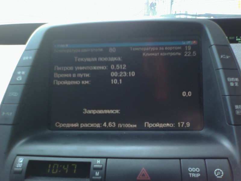

    В выходные сидел вспоминал-изучал басик ))
    Вот что получилось, так сказать черновой вариант
    Сегодняшняя поездка на работу
