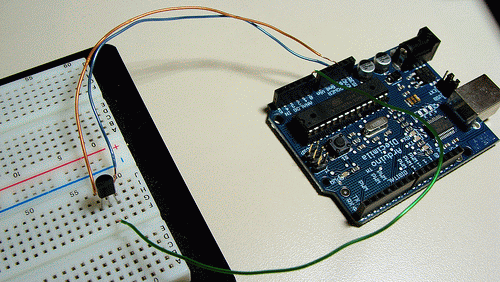

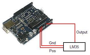

    В данном проекте использовал высокоточный датчик температуры LM35DZ
    Можно использовать любой из этой серии
ID:	4522   Нажмите на изображение для увеличения.
