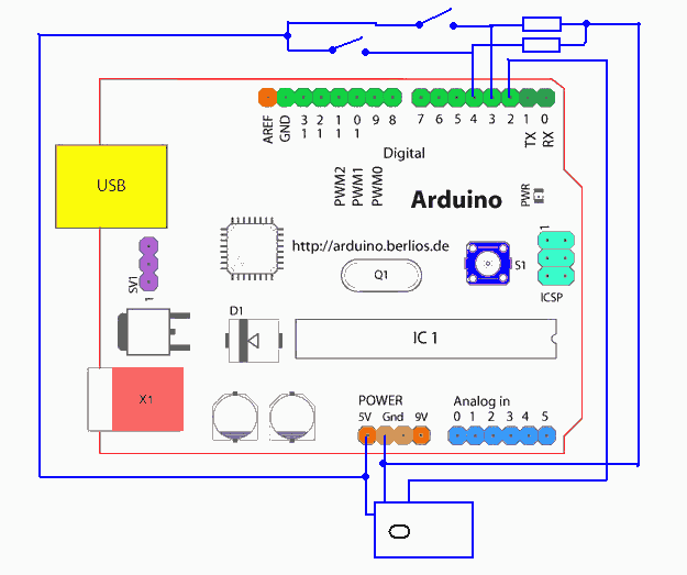

  3. #43
    По умолчанию Re: Универсальный USB девайс для использования совместно с CarPC
    Держи, вот мой код для управления сервой двумя кнопками, как ты просил одна кнопка вешается на 3-й цифровой вход, другая на 4-й цифровой вход. Серва подключается на 2-й цифровой вход. Подтяни входы кнопок на землю резисторами 10к.

    А обязательно резистер использовать,можно так запустить для пробы? Еще вопрос провод кнопки один идет в 2-й цифровой, а второй провод в power 5v, я прав?
    Последний раз редактировалось Chip; 25.06.2009 в 03:27.
  5. #45
    Держи схему
    Проверить можно и без резисторов но могут быть ложные срабатывания от наводок.

  6. #46
    17.03.2009
    223
    Держи схему
    Спасибо)))
