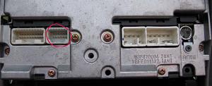

    Цитата Сообщение от LeonVS Посмотреть сообщение
    Вопрос к Чипу, с каких контактов взять балансный звук??? На разьемах головы М13, М14, М15 он присутствует??? Чтот не где распиновку найти не могу...
    Балансный звук берется с AZ-FM и подается на чейджерный разъем на голове.
    Распиновка похоже вот такая, вот еще вариант. В принципе одно и тоже, нужно только померить BATT, ACC чтобы выяснить номера ног.
