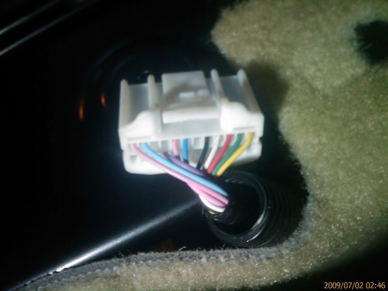

    подскажите вот что:
    в описании есть это
    а в машине обнаружено это:
    допустим можно забить на цвета, но где тогда у меня оплетка?? (6ой pin)

    насколько я помню, для подключения звука нужны зел-крас., и бел-черн. по ним посмотришь ниже по кабелю есть земляная оплетка, что не ясно конкретно пиши.

    оплетку визуально не смог обнаружить, в итоге подключил только 4 провода - работает вроде. это критично? или стоит еще поэкспериментировать с 5ым?

    если кабель подальше "вспороть" там будет экран, к нему и мотай среднюю аналоговую землю.
    это про пятый провод от az-fm я так понимаю. попробую, хотя вроде далеко размотал..
