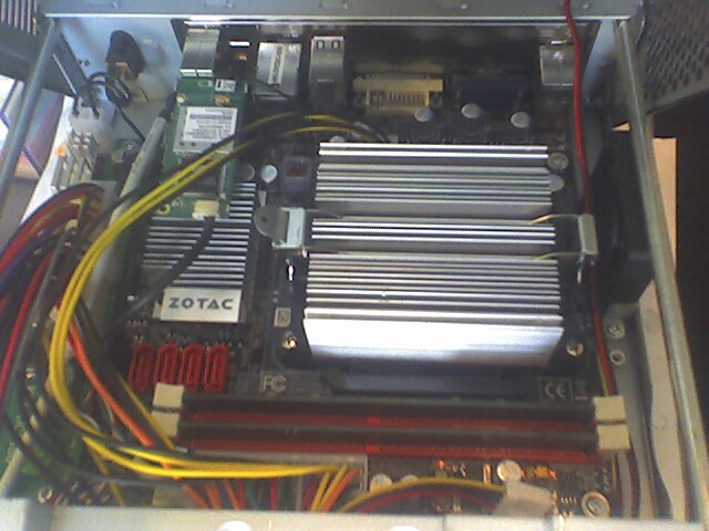

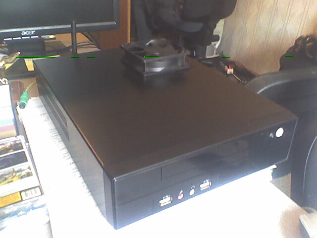

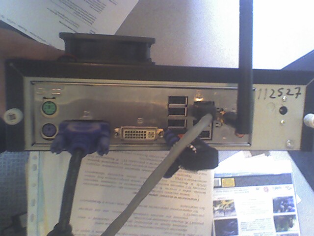

    Toyota Harrier '98 цветной экран, стоит секамовский тюнер, камера заднего вида через тюнер, отдельного блока навигации нет, очевидно навигация в головном устройстве. Какие есть варианты по подключению изображения с CarPC? сам ПК уже собрал)) но блин не рассчитал что навигация интегрированная будет) теперь не знаю куда подключаться. Про создание самого блока расскажу) Особенно про мучения в связи с тем что cобирал бездисковую станцию на Flash
    На первой фото системный блок лежит на листе формата A4
