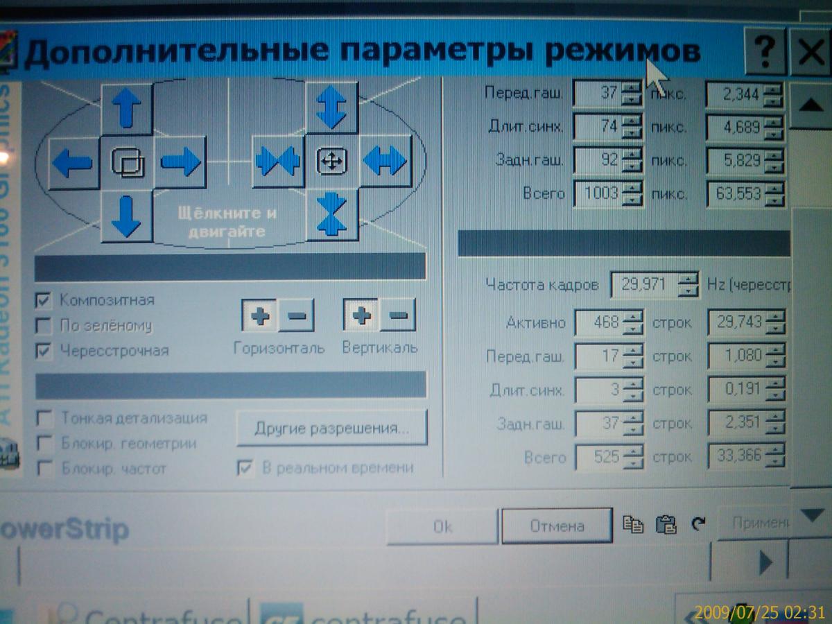

    у меня вроде такие настройки монитора.
    ps с русскими буквами в центрифуге разобрался - проблема шрифтов, а вот как вернуть надпись лексус хз
    ps ps как-то странно установлена винда, хотел было partition magic-ом разбить диск на 2, но он чет не смог ничего изменить

    По умолчанию Re: Новый адаптер AVC-LAN
    Перед разбитием на 2 диска сделай скандиск с исправлением ошибок.
    Настройки нормальные на всех машинах работает с такими настройками .
    Было что то похожее на (Prado 120) у него такаяже проблема была , помехи по экрану жуткие были, так он ее решил протяжкой к голове VGA кабеля и подвешиванием паралельно резистора 100ом на каждый цвет и синхру
    Проблема заключалась в том что у него RGBs шли не на прямую к голове, а через видеокоммутатор, а у этого коммутатора сопротивление не 75ом, а 200ом Как вариант попробуй померять входные сопротивления на RGBs с отключенным компом
