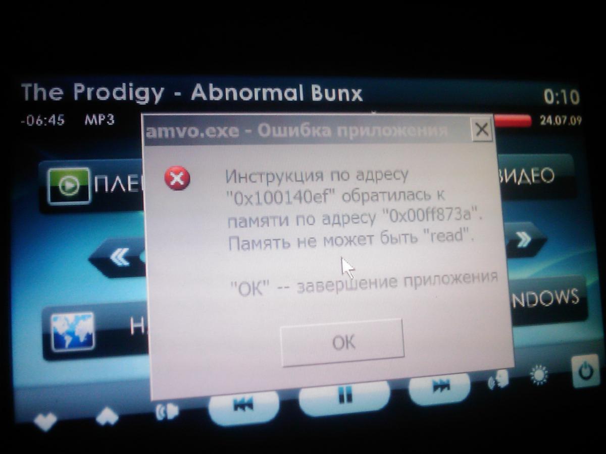

    еще у меня периодически выскакивает ошибка после загрузки компа

  8. #98
    По умолчанию Re: Новый адаптер AVC-LAN
    Это не ошибка, а вирус AVMO.EXE зажает комп через флешки или внешние носители.
    Лечится антивирусом NOD32
    Последний раз редактировалось Chip; 27.07.2009 в 15:45.
    опачки, еще думал ставить антивирус или нет...
