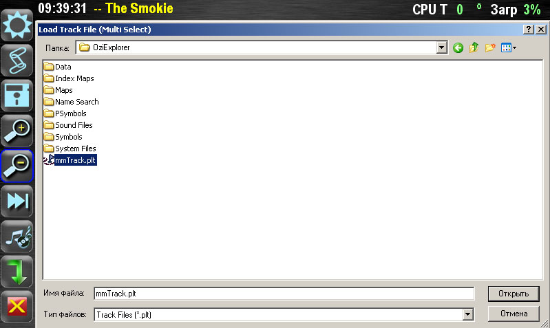

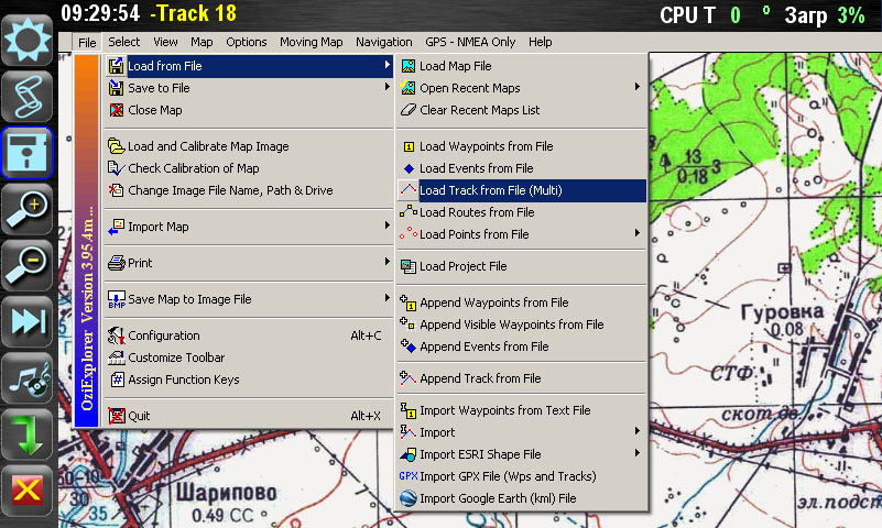

    Честно говоря не представляю зачем это надо - больше интересует куда едешь чем пройденный путь. В описании Ози этого не встречал. Могу сказать что текущий трек пишется в лог файл mmTrack.plt постоянно обновляется и обнуляется при каждой загрузки Ози Можно просто периодически перегружать файл mmTrack.plt как на рисунках

    А может если его назначить и не надо будет обновлять в смысле он сам будет обновляться при перисовке карты Надо попробовать К сожалению пока езжу без монитора - сдох Что получилось обязательно напиши в ветке
