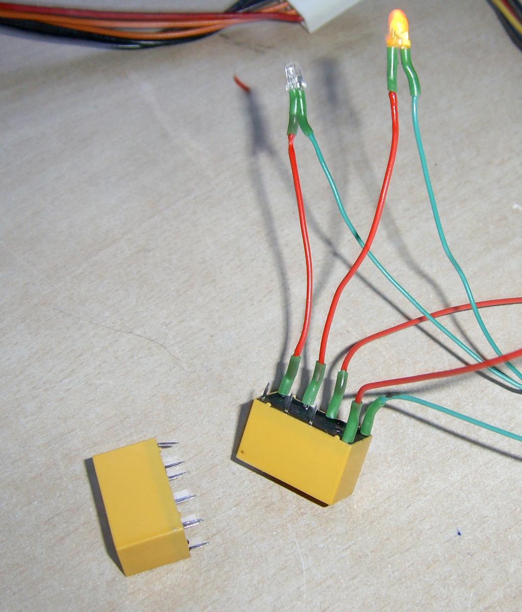

    Сегодня купит реле, 2 штуки 5в!
    И собрал вот такую схемку.
    Когда на реле нет питания, горит желтый светодиод.
    Когда подаю 5в на реле загорается белый!
    Спасибо (vS)!!!

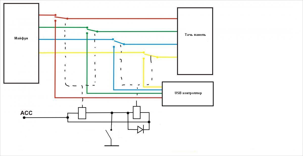

    Набросал вот такую схемку подключения на релюшках которые купил!
    Если есть что не совсем верно, подскажите пожалуйста! Первый раз сталкиваюсь!
    (Простите за замороченность схемы, некогда вырисовывать!!!)

    Планирую собрать эту схемку на текстолите! Верный путь??? И как это делается я ещё не знаю, но думаю научусь! Зато компактней должно быть!
    И еще вопросик к знатокам, а не будет проблем с тачем, если проводки будут удлинятся????

    Вот такую схемку нарисовал себе.....

    Вход с тача вижу, выход на голову тоже вижу , а вот выход на контроллер USB где?

    Подписал свою схемку
