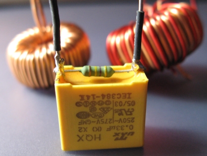

  7. #57
    10.07.2009
    152
    254
    По умолчанию Re: Помехи на экране штатного монитора.
    Вопрос к Chipу.
    В электронике не очень силен, зарание извеняюсь.
    Свой системный блок почти собрал, хочу сделать фильтр по питанию к БП M2-ATX.
    Раздербанил старый БП ATX.
    1. Там на входе стаял конденсатор: HQX 0,33 mF 250V~|275V~GMF - подойдет?
    2. Между его ножками впаян какой-то элемент (незнаю как называется), зеленый с 4 полосками по окружности: желтая-бордовая-желтая-золотистая. Его оставить или выпаять?
    3. Еще там было два дроселя: поменьше - диаметр 2,3 мм и побольше - диаметр 2,7мм. Какой взять?
    4. Провод взять одножильный 2,5 мм и мотать примерно 35 витков в один ряд?
    Зарание спасибо.
    Последний раз редактировалось Serg_w; 09.08.2009 в 15:51.
  8. #58
    Зачем тебе такой большой и высоковольтный кондер маленькой емкость?
    Вместо керамики его можно поставить , но электоролит не заменишь .
    резистор который на кондере не нужен.
    Сердечник бери побольше.
    Провода 2,5 больше чем достаточно
