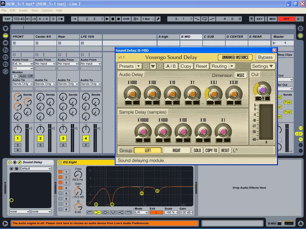

    Итак немного подробнее.
    Берем заведомо хорошую звуковую карту, никого рекламировать не буду, но обязательно минимум 6 входов и 8 выходов и полная поддержка ASIO.
    Естественно, чем лучше карта, тем лучше звук на выходе. Затем устанавливаем микшерскую консоль типа Ableton, Nuendo и т. п. поддержка VST обязательна. Затем маршрутизируем звуковой поток от входа до выхода примерно так:

    По поводу встроенных звуковух: ASIO4ALL никто не отменял, в связке с VAC (виртуальный аудиокабель) можно и бортовой звук обработать, но качество будет хромать из-за дешевизны звукового тракта на материнке.
