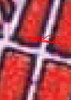

    Если навигатор подключен то (особенно дома) координаты немного плавают, и это должно быть записано. У тебя в папке Е:\OziExplorer\Data\Tracks (если не забыл ее создать) должны появиться файлы типа 20090813131046.plt (дата время). Если его загрузить то на карте будет красный каля-боля вокруг истинной точки. Учти что эти файлы трека появляются не после закрытия ОЗи, а после последующего его открытия. Т.е. если ты например вчера ездил и в конце дня закрыл Ози, то файл трека появится когда ты утром по новой открыл Ози.
