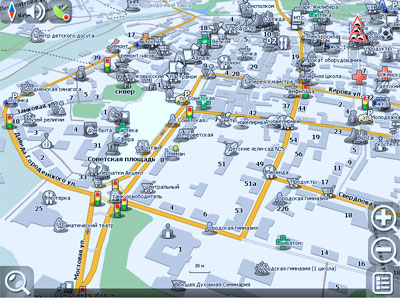

    Скин с большими кнопками для последней версии
    традиционно кривоват сикн
    поиск через ближайшие обрезан
