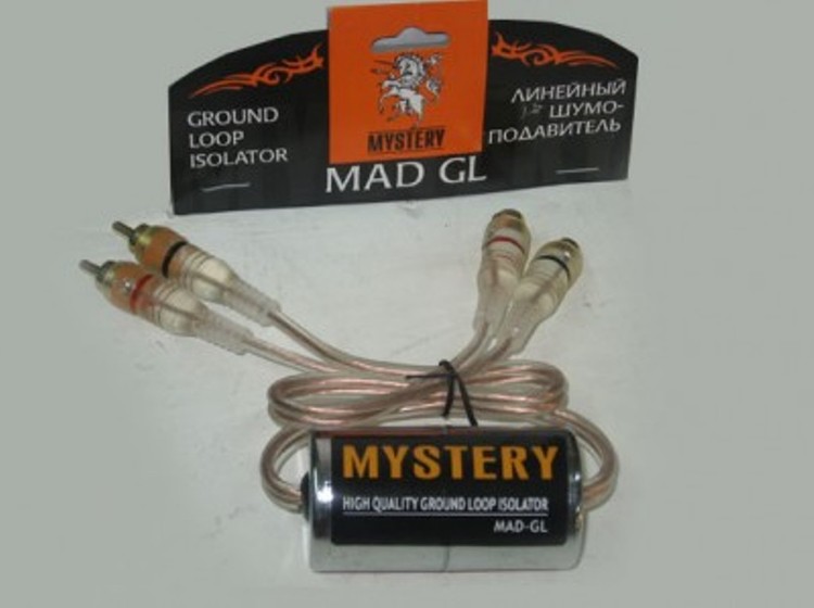

    Сегодня прикупил и уже установил два, на передние и задние колонки, линейных шумоподавителя Mystery MAD GL. На этом завершена борьба с помехами.
