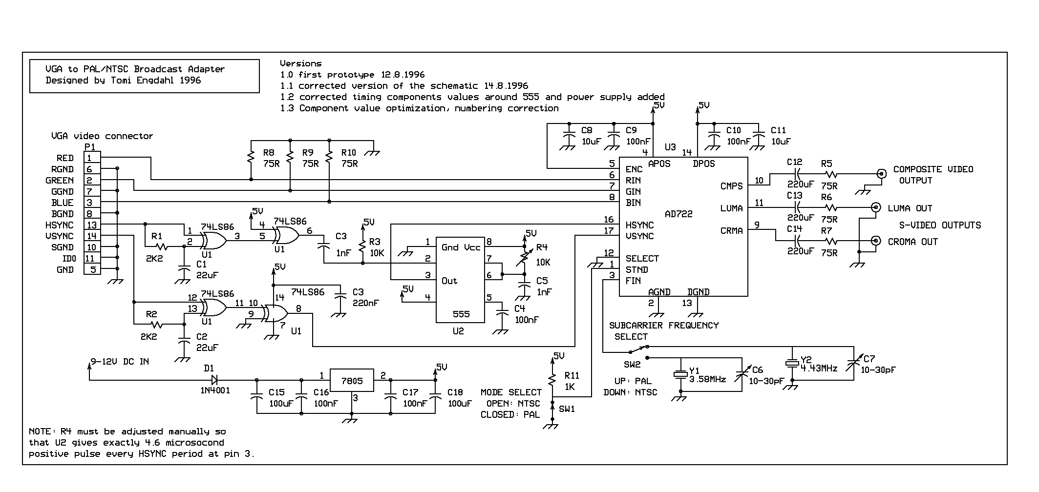

    Спецы, подскажите как можно из RGB сигнала, преобразовать в обычный AV выход..подскажите какая из них рабочая схема..
ID:	5508   Нажмите на изображение для увеличения.

    716
    обе
    было
    курить поиск
  5. #275
    Вот провереная схема
  6. #276
    20.07.2009
    158
    244
    делал на ad724 - рабочая (http://www.datasheetcatalog.org/data...s/AD724-EB.pdf страница 10), тока нужна видеокарта с интерлейсом или пропатченные дрова на GMA.
    Испытано на dell studio 1535 - ok
    на eeepc 701 на стандартных дровах не пошла.
    монитор - 480x234 зеркало заднего вида 6 дюймов.

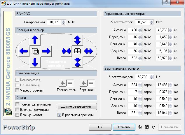

    На audi a4 не могу добиться нормального разрешения.Картинка качественная но почти половина рабочего стола не отображается.Какие разрешения только не пробовал.Сигнал идёт с ноута на видеоинтерфейс дальше на штатный монитор 6.5.

    Резисторы по 150 ом.
    А по настройкам не подскажу так как я даже не знаю что за графический адаптер у тебя и скриншот бы глянуть.
    Графика Nvidia 8600
