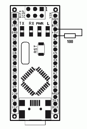

    По умолчанию Re: Как сохранять промежуточные данные
    Можно все гораздо проще решить .
    Вешаем резистор 100 ом с +5в на Reset и никаких выпаиваний делать не нужно .
    Еще один метод
    Последний раз редактировалось Chip; 14.09.2009 в 02:18.
