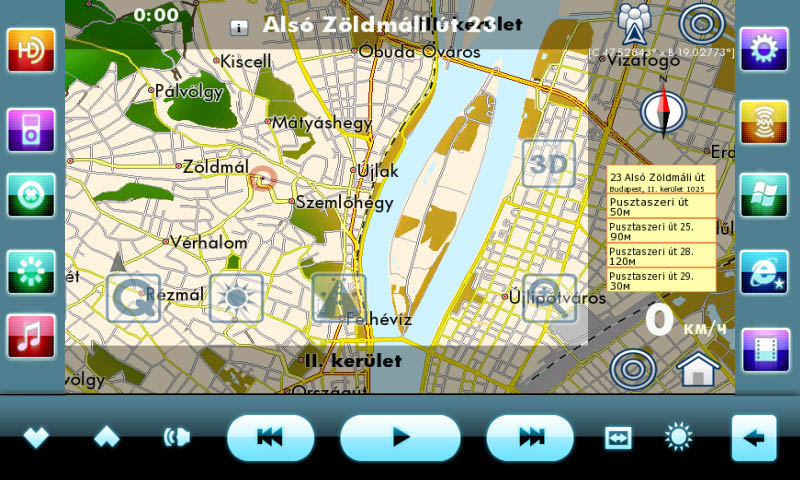

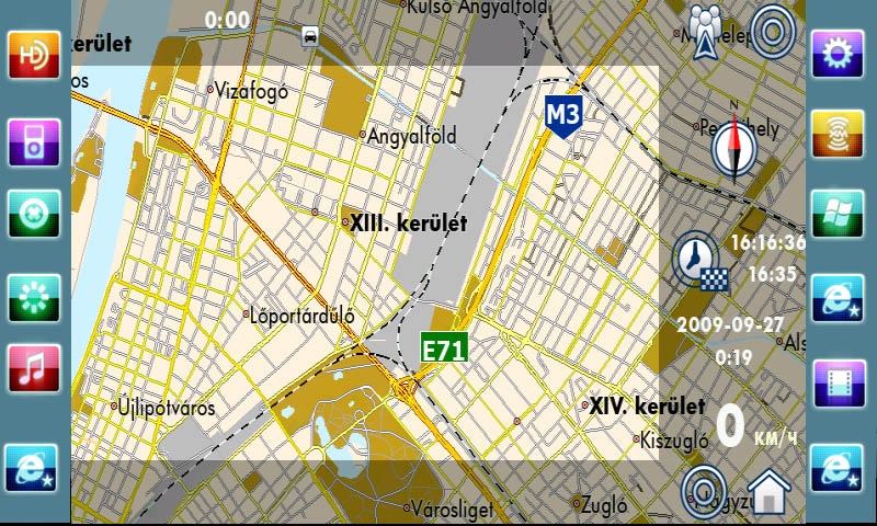

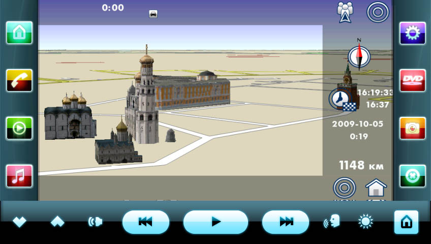

    Появились некотоыре идеи, покритикуйте пожалуйста.
    Полноэкранный режим:
    - сделать плавающую кнопку полупрозрачной, когда она не таскается.
    - при нажатии и удержании плавающей кнопки более двух секунд, она переключает плагин из полноэкранного в оконный режим. При кратковременном нажатии она просто выходит в главное меню.
    Оконный режим (с панельками):
    Т.к. кол-во, расположение панелей и кнопок на них под всех не угадаешь, решил сделать так:
    Делаем три панели (левая, правая и нижняя).
    Каждую панель можно включать/выключать из сетапа (выключать панель можно и кнопкой на самой панели). Нижняя панель - родная, с управлением музыкой, громкостью и т.п. Левая и правая - на них есть по 4-5 пользовательских кнопок. Действие каждой кнопки можно выбрать в сетапе из списка доступных действий (музыка/видео, радио, телефон, веб и т.п...)
    Размеры панелей таковы, что при включенных трех панелях сохраняется родное для iGO PC соотношение сторон клиентской области (4:3). Этого и старался добиться, начав делать плагин.
    Выглядеть это будет примерно так:
ID:	5884   Нажмите на изображение для увеличения.
ID:	5885   Нажмите на изображение для увеличения.
ID:	5886   Нажмите на изображение для увеличения.
  2. #22
    Продвинутый Аватар для mrepik
    21.01.2008
    228
    303
    По умолчанию Re: Написал плагин для iGO. Тестируем, комментируем
    зачем такие сложности. хотя бы в базе только фуллскрин с плавающей кнопкой, и выход вход.
    А только потом всякие вкусности.
    Очень жду результат

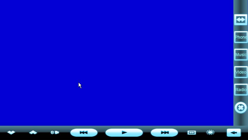

  6. #26
    21.01.2008
    228
    303
    Я, типа, не дебил.
    Плагин кривой попросту. Его установить нельзя, какихто файлов нет. Он просто копируется в папку Плугин и рестартиться центрифуга.

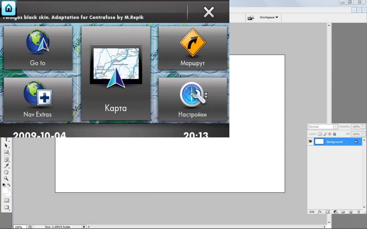

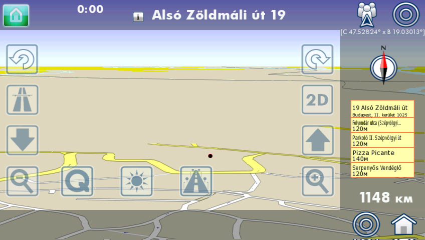

    Обрезанное изображение: плагин неправильно масштабирует. Это даже невооруженным глазом видно.
    Мигание/мерцание происходит при временным перехвате фокуса другими процессами. в результате между изображениями навигации получаем синий экран с фоном самонарисованных автором кнопок, независимо от того фулскрин или виндовед моде.
    Также напрягает момент, когда хватаешь кнопку домой, она перепозицируется относительно мыши 0,+10. Пусть она остается там где была.
ID:	5984   Нажмите на изображение для увеличения.
  7. #27
    06.07.2009
    125
    294

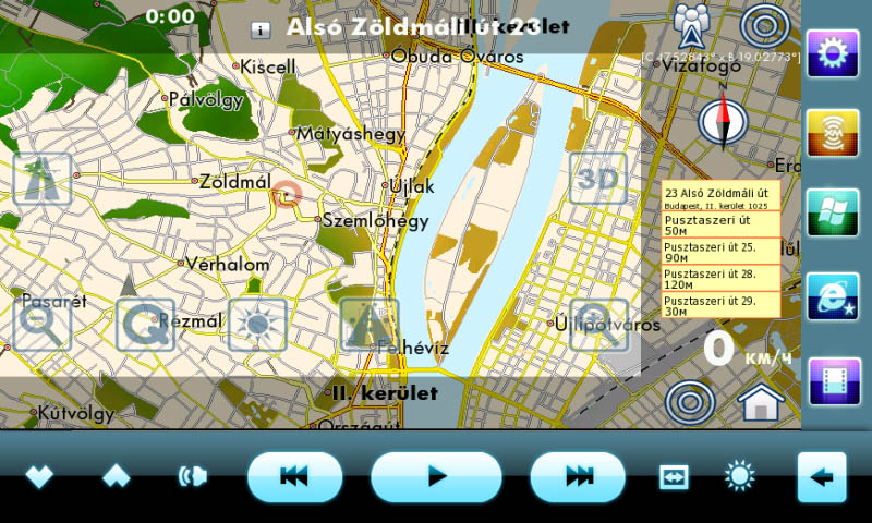

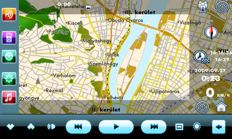

    Да, пока устанавливать плагин можно методом копирования. Будет что-то претендующее на бету, тогда разберусь с иснталом через центрифугу.
    2mrepik
    Спасибо за скрины с багами, буду их исправлять по мере возможностей.
    А пока выкладываю новый релиз (без исправлений вышеперечисленных багов).
    Что работает:
    - при нажатии и удержании плавающей кнопки более 1.5 секунд происходит переход в оконный режим
    Оконный режим:
    - стали доступны две боковые панели (по 4 кнопки на каждой) . И нижняя медиа-панель. Включаются/выключаются из сетапа
    - каждой кнопке на панели можно присвоить дейтсиве из списка на свое усмотрение
    - вход/выход из iGO работает нормально.
    Что в планах:
    - обезглючить (кое-какие баги проскакивают)
    - сделать человеческий дизайн
    - поддержка других скинов (вся графика, кроме двух боковых панелей берется из текущего скина)
    - тушить музыку при голосовых подсказках iGO
    - автозапуск iGO при старте
    Еслиу кого-то возникли проблемы, пишите - помогу разобраться.
ID:	5987   Нажмите на изображение для увеличения.

  8. #28
    Пользователь Аватар для Sergleo69
    27.08.2007
    245
    Такое ощущение что это ценнтрифуга плагин к iGo , а не наоборот , может лучще вывести по бокам быстрый доступ к внутреним функциям сомой iGo-у
