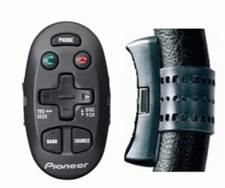

    Пробовал сегодня нарульный пульт pioneer CD-SR110 , заработал после замены ИК приемника на другой(выпаял из китайской магнитолы)
    У пульта частота выхода примерно 38-40кГц, а ИК приемники у меня без маркировки, так что я незнаю на какие они частоты расчитаны.
    Похоже что первый Ик приемник был на 56кГц

    Проверил осциллографом на обычном фотодиоде, частота примерно 40кГц посылки на фотодиоде нормальные, а вот на ИК приемнике корявые , отсюда вывод нужно приемник ИК на частоту 38 или 40кГц
    Поставил ИК приемник с китайской магнитолы и случилось чудо , все заработало!!!
