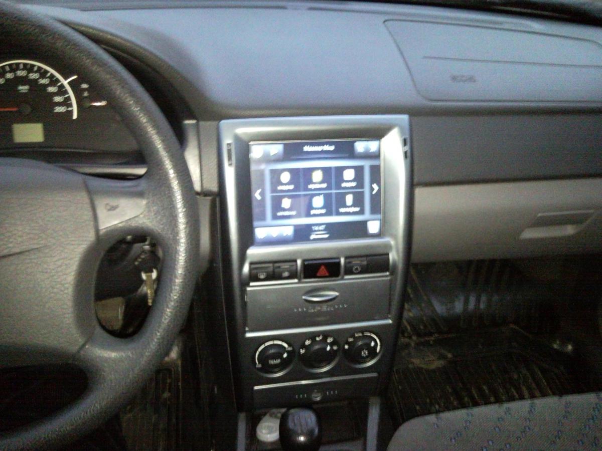

    Цитата Сообщение от Winner Посмотреть сообщение
    Очень хорошо смотрится встроенный монитор! В связи с этим несколько вопросов:
    1) Пришлось спиливать часть каркаса торпедо?
    2) Удалил две крепежных проушины на накладке торпедо? Теперь накладка сверху держится только на защелках?
    да, и еще:
    3) Где взял такую класную рамку кнопки подогрева стекла-зеркал? Неужели какая штатно-заводская пластмасса?
    1) в первом посте на 4-й фотке видно спилы каркаса (пришлось отрезать 1 сантиметр в глубину)
    2) проушины не тронуты, хотя использовать их как раньше не представляется возможным, но можно вкрутить в них штатные саморезы сбоку через боковые стенки торпедо (но и слегка подогнутые защелки держат отлично)
    3) Рамка действительно из штатной пластмассы
    спаяна из двух половинок, отрезанных ранее от все той же накладки торпедо при интеграции монитора. Без нее поставить штатную кнопку не реально, ибо она устанавливается в колодец рамки.
    У меня сейчас заказ на установку в Приору с 8" моником вместо центральных воздуховодов, там планирую так перенести все 4 кнопки + кнопку авар.сигнализации

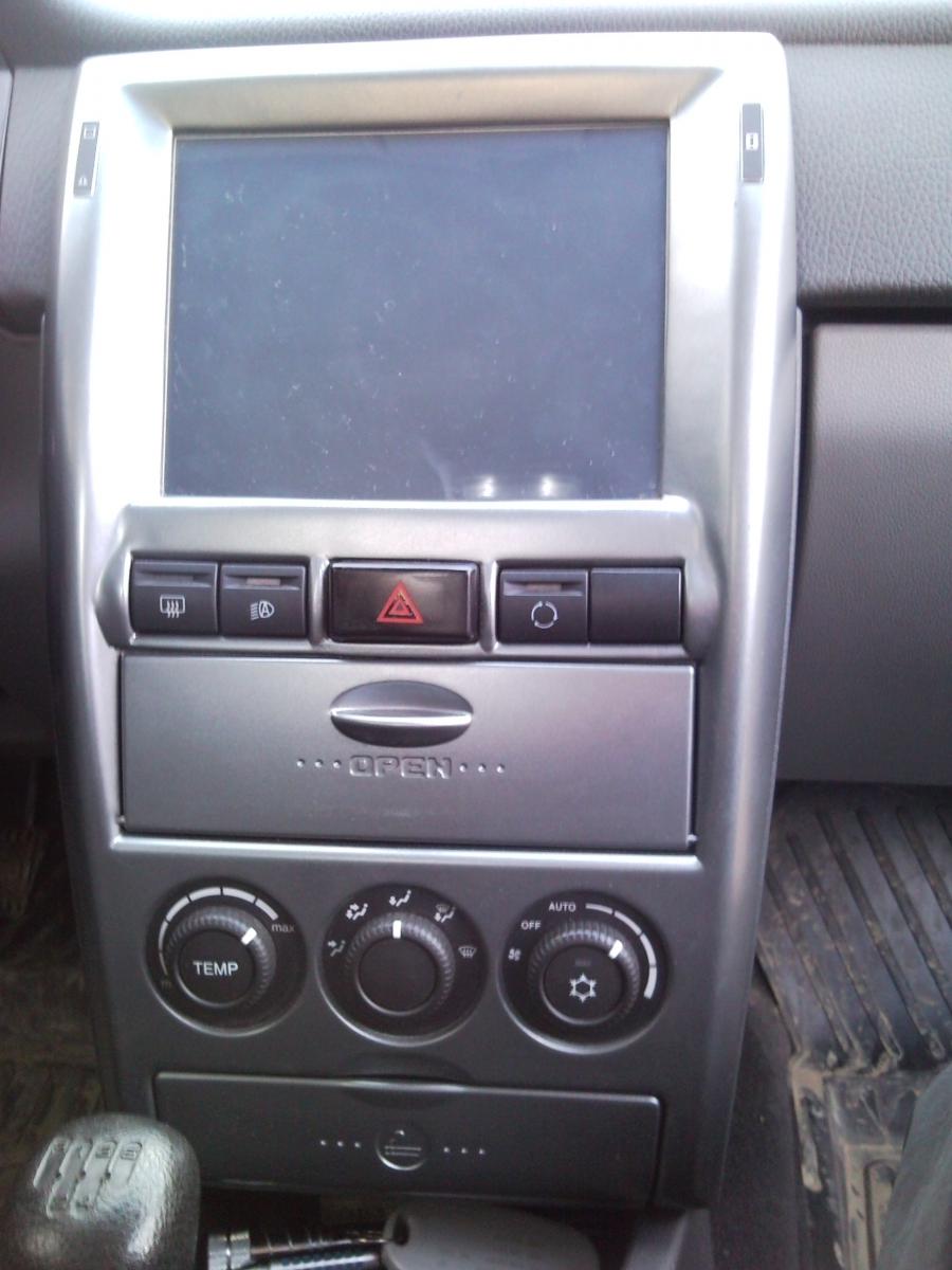

    Извиняюсь, за то что долго не мог продолжить тему и выложить обещанные фото.
    Исправляюсь и представляю вашему вниманию второй проект.
    Процесс изготовления к сожалению не запечатлен, а результат вот

    Белая вставка на корпусе сейчас подсвечена синим, а провода закрыты черной гофрой

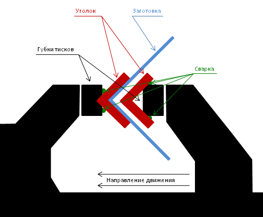

    отличная рамка и вариант с гофрами внутри корпуса мне очень понравился - аккуратно получается внутри. Возьму на вооружение - не против?
    А как гнул нержавейку???!! Ее ведь замучаешься гнуть! Или, все же, не нержавейка?
    X-Trail,2010
  7. #17
    Пользователь Аватар для s-hawk
    02.07.2009
    28
    219
    По умолчанию Re: LADA 21703 PRIORA
    Для гибки нержавейки 1мм были несколько доработаны большие тиски в гараже (изготовлены губки с приваренными к ним уголками)

    отлично придумано
