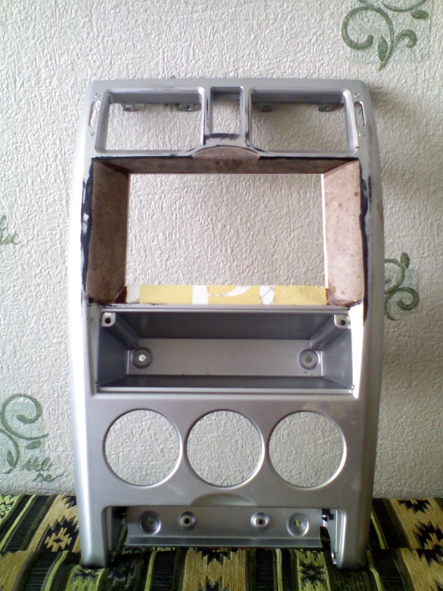

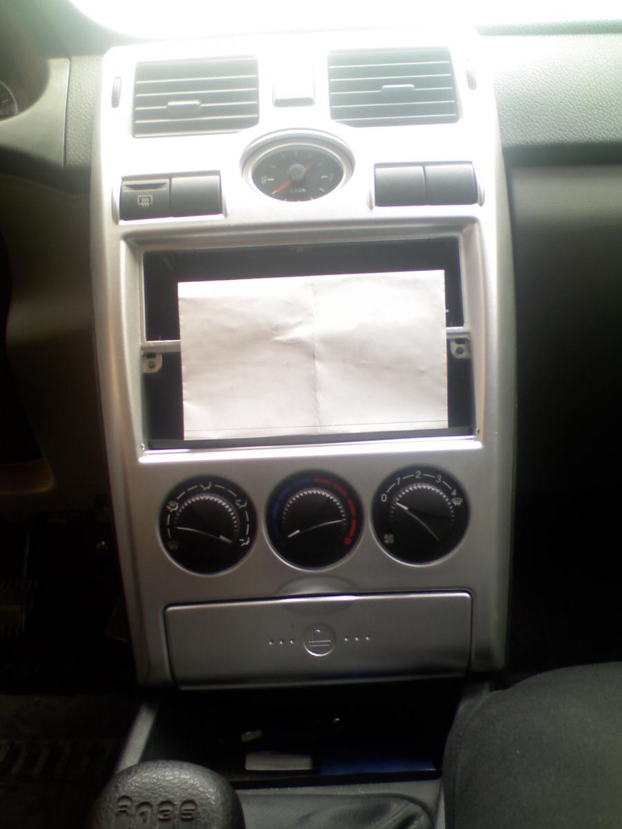

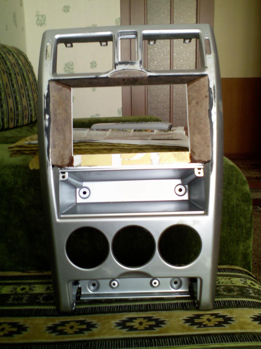

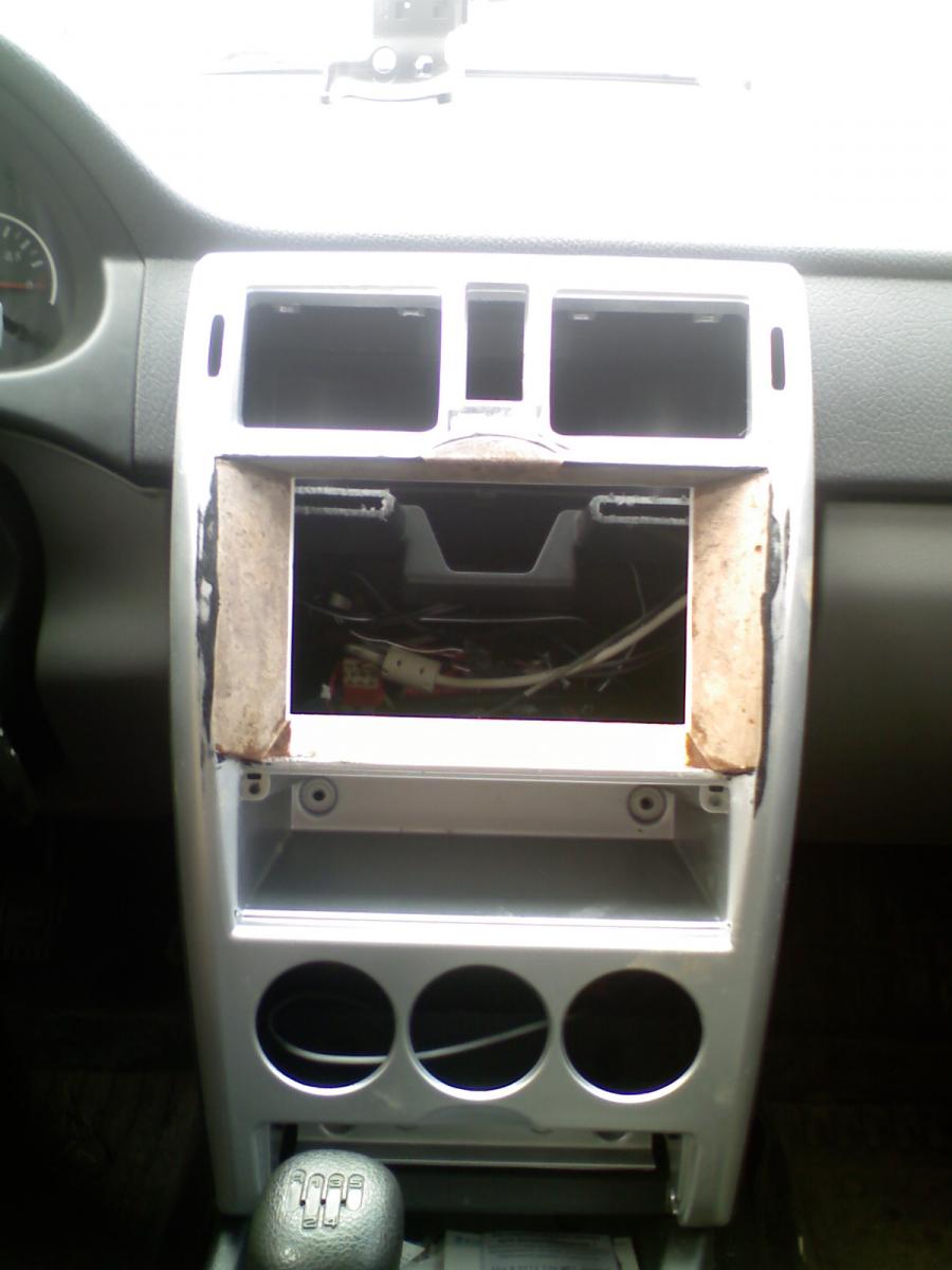

    Моя первая инсталяция
    Исходные данные:
    Система (D945GCLF2/2gb/WD160Gb 2,5"/M2-ATX/Case HawkPC/7"matrix+TouchScreen) + Усилитель 4х40 + Priora.
    За качество снимков не ругайте, снимал телефоном
    Сначала думал воткнуть монитор в штатную 2-диновую дырку.
    Потом посчитав, что будет низковато, решил "резать так резать" и срезал кнопки и часы (часы мне все равно не нравились)
    Заодно остался целым ящичек с нелепой надписью "OPEN" на крышке

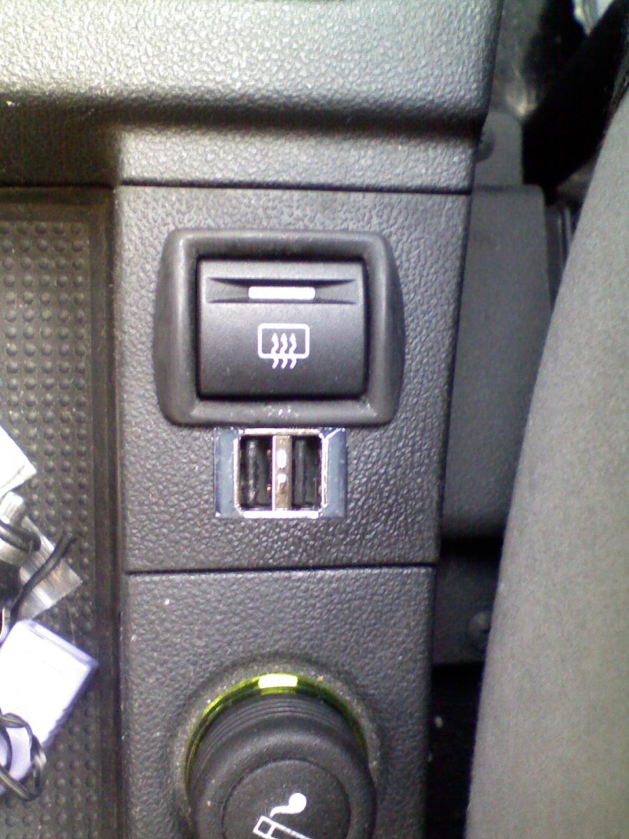

    После установки кнопок и покраски выглядит так
    Кнопку обогрева заднего стекла и зеркал врезал вместе с двумя USB в заглушку тунеля возле ручника
    USB-шники тут и на панели хочу подсветить зеленым (под штатную подсветку)

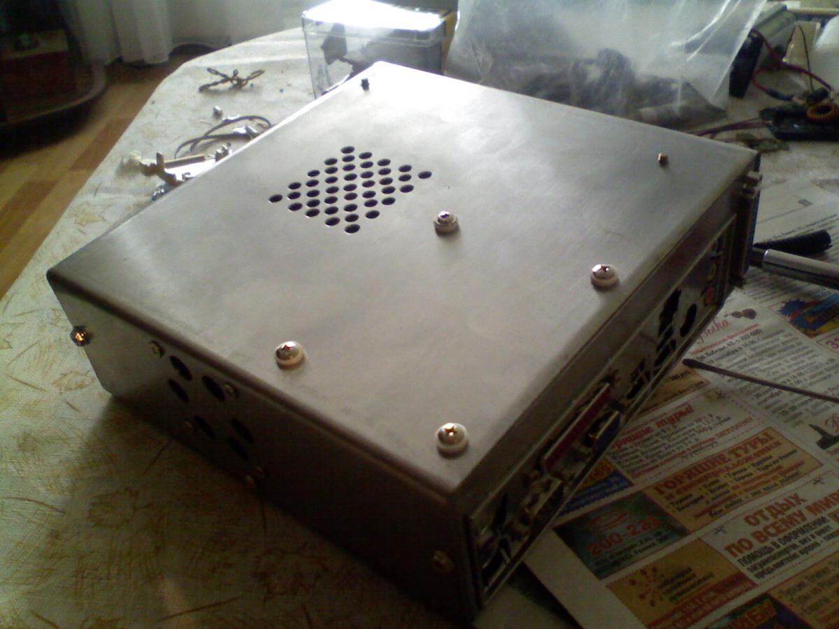

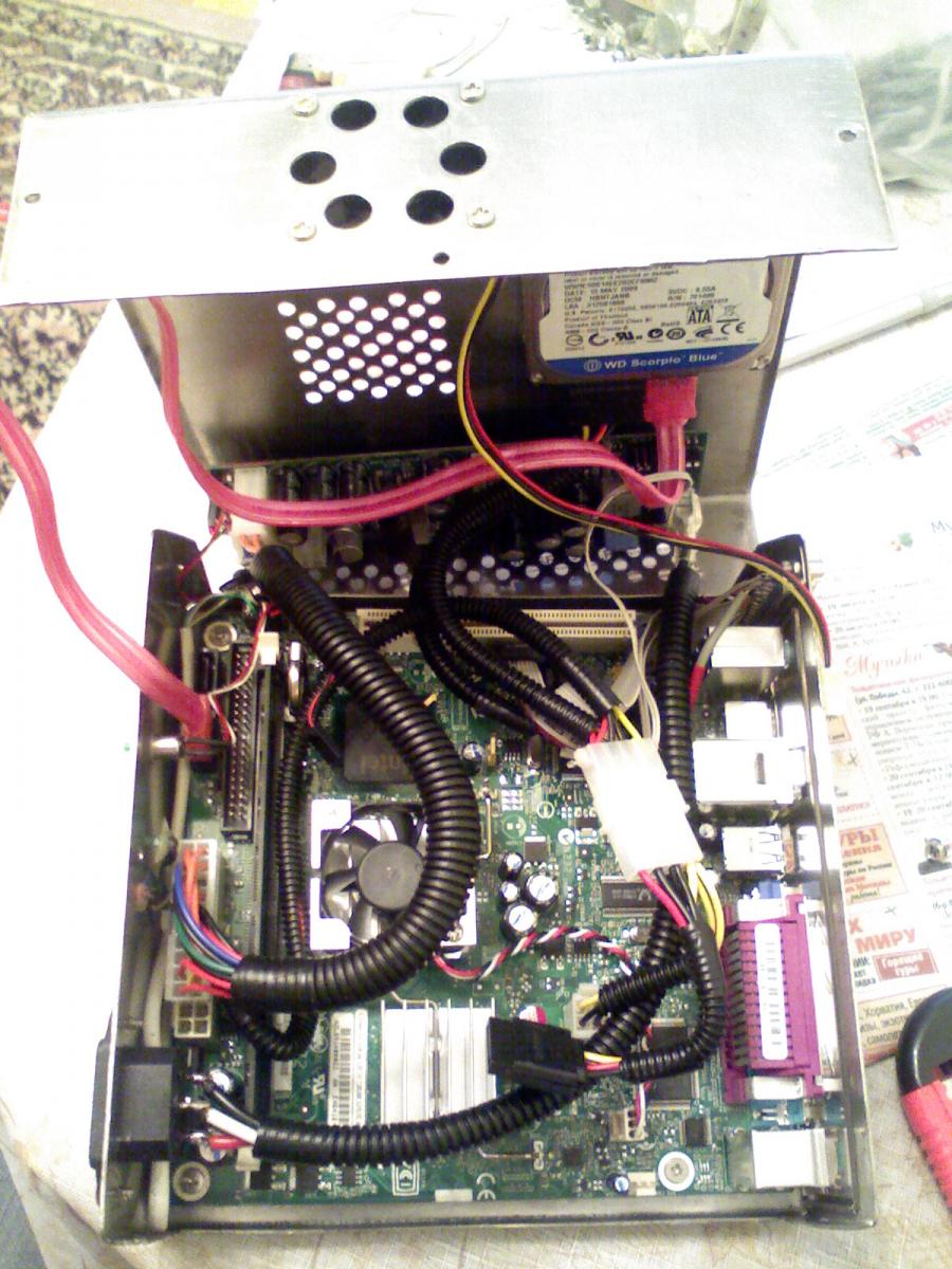

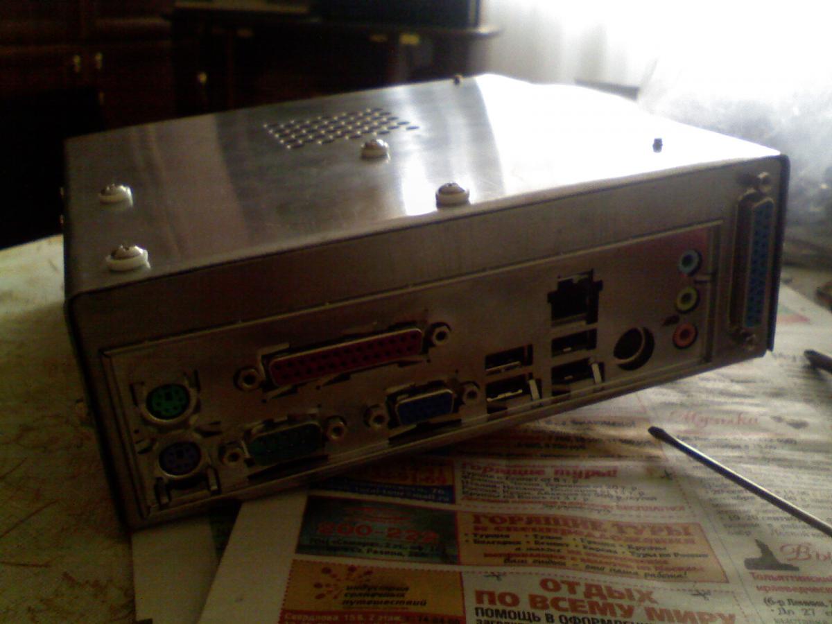

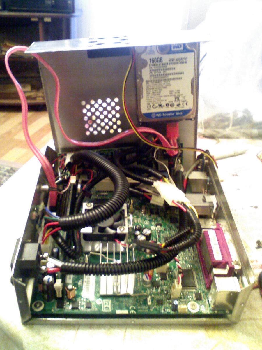

    Корпус гнул из нержавейки 1мм, найденой на даче
    Провода решил уложить в гофры, как под капотом (заодно они так лучше укладываются внутри корпуса).
    Винт подвешен к крышке через силиконовые втулки.
    Питание монитора, кнопку POWER, REMOTE для усилка и 4 внутренних порта USB вывел на 25-пиновый D-SUB разъем.
    Последние 2 фотки получились темноваты

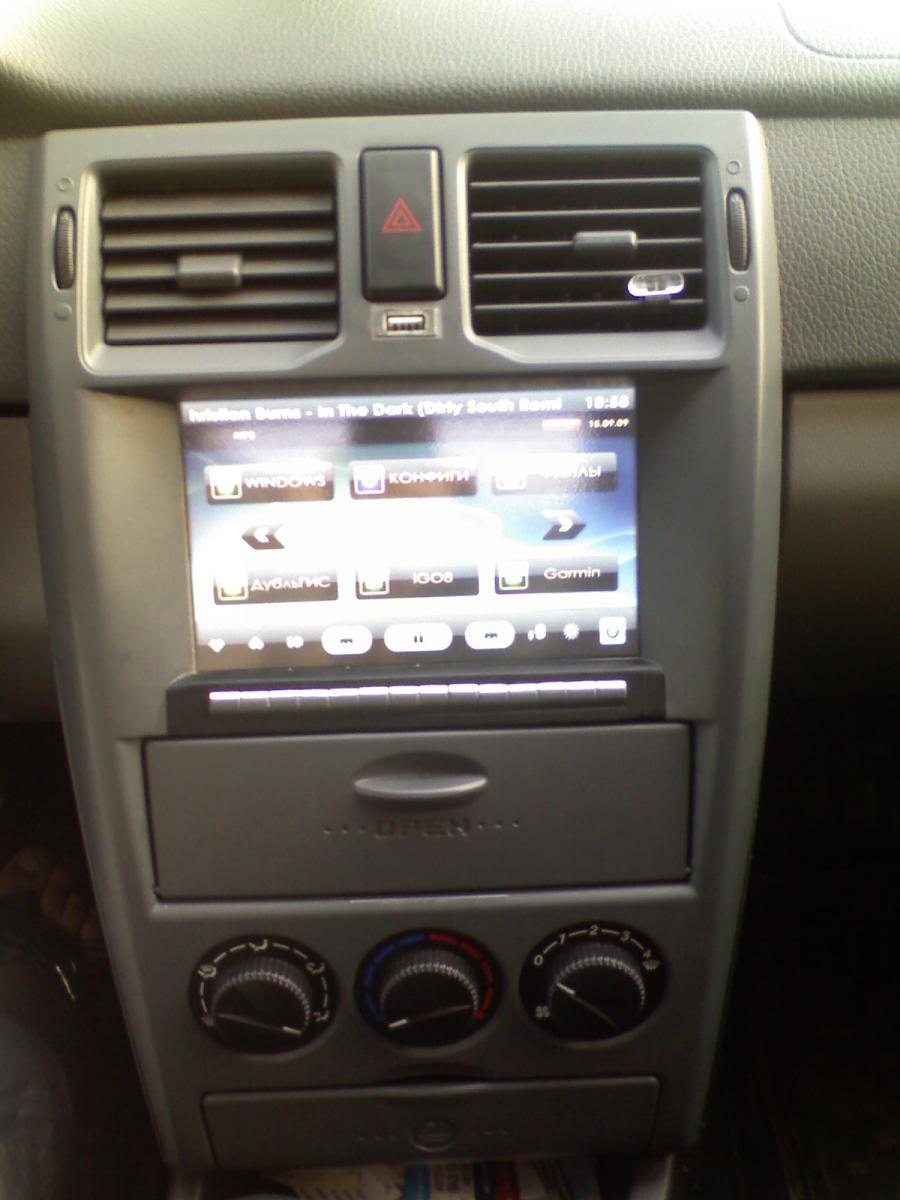

    Думаю, нужны ли мне кнопки под монитором.....
    может сделать просто скос, как по бокам.....
    D510mo/2gb/WD250Gb 2,5"/M2-ATX/7"matrix+Touch
    Проект Приора I и II
    Проект FIAT Bravo
    По умолчанию Re: LADA 21703 PRIORA
    Рамка очень хорошо получилась, я сначала подумал что штатная
    Пользователь Аватар для s-hawk
    02.07.2009
    28
    217
    Радость Re: LADA 21703 PRIORA
    Спасибо, я и старался сделать как штатную, дабы не привлекать внимание "нехороших людей"

    Очень хорошо смотрится встроенный монитор! В связи с этим несколько вопросов:
    1) Пришлось спиливать часть каркаса торпедо?
    2) Удалил две крепежных проушины на накладке торпедо? Теперь накладка сверху держится только на защелках?
    да, и еще:
    3) Где взял такую класную рамку кнопки подогрева стекла-зеркал? Неужели какая штатно-заводская пластмасса?

    Сделано отлично!!!
    На снимке не очень понятно, кнопки - это на черном фоне? и что за кнопки?
    А для карписи всегда нужны доп кнопки, без них неудобно (за клавой особенно лезть неудобно), так что если кнокпи "правильные" , то оставь обязательно.
    Последний раз редактировалось il74; 02.10.2009 в 13:38.
    02.07.2009
    28
    217
    По умолчанию LADA 21703 PRIORA
    На черном фоне 14 кнопок:
    1-вкл/выкл монитора
    2-выбор источника видеосигнала
    3-меню монитора
    4,5,6,7-управление меню монитора
    8,9,10,11,12,13-пока не придумал на что задействовать
    14-POWER компа
